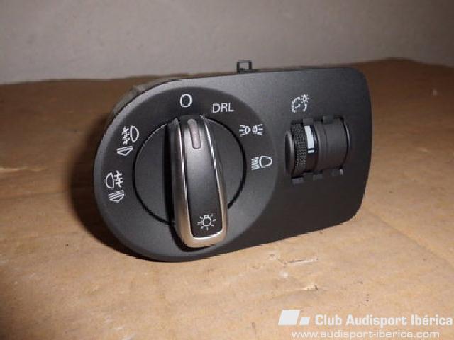

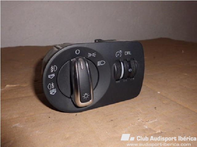

currito00 Publicado 9 de Abril del 2012 Denunciar Publicado 9 de Abril del 2012 Haber si alguien me puede explicar que diferencia hay entre estos 2 conmutadores, por que a mis cortas luces entiendo que DRL es para la luz diurna, osea, que yo llevo bixenon y por cojo... tengo que llevar la luz diurna encendida, entonces quiero pillarme uno con luz diurna para poder apagarlas. Aqui estan estos 2, entonces queria saber ya que uno se ve a plena vista que lleva la posicion de DRL, y en el siguiente no lo lleva pero si nos fijamos lo lleva en la ruleta derecha, entonces mi pregunta es la siguiente "Desde esa ruleta se puede hacer la misma funcion? Responder

Nephilim Publicado 9 de Abril del 2012 Denunciar Publicado 9 de Abril del 2012 Aqui van! Los dos mandos hacen lo mismo. En el que tiene la ruletita a la derecha, funciona "a la antigua", cero es drl apagada, 1, drl encendida, siempre que lleves las luces apagadas, si enciendes las luces se apagan las drl. En el que tiene la posición drl en la ruleta grande, lo mismo, en posicion drl se encienden y en cualquier otra posición se apagan (o se atenúan en el caso de los leds). Responder

currito00 Publicado 9 de Abril del 2012 Denunciar Publicado 9 de Abril del 2012 Aqui van! Los dos mandos hacen lo mismo. En el que tiene la ruletita a la derecha, funciona "a la antigua", cero es drl apagada, 1, drl encendida, siempre que lleves las luces apagadas, si enciendes las luces se apagan las drl. En el que tiene la posición drl en la ruleta grande, lo mismo, en posicion drl se encienden y en cualquier otra posición se apagan (o se atenúan en el caso de los leds). Vale entonces, nephilim, por ejemplo en el "antiguo", si yo lo tengo en cero y con drl en 1 llevaria encendidas las drl? Seguro que si verdad?? De ser asi voy a comprarlo! me gusta mas que el que tenga que pasar en la ruleta el drl para encender las luces Responder
Nephilim Publicado 9 de Abril del 2012 Denunciar Publicado 9 de Abril del 2012 Aqui van! Los dos mandos hacen lo mismo. En el que tiene la ruletita a la derecha, funciona "a la antigua", cero es drl apagada, 1, drl encendida, siempre que lleves las luces apagadas, si enciendes las luces se apagan las drl. En el que tiene la posición drl en la ruleta grande, lo mismo, en posicion drl se encienden y en cualquier otra posición se apagan (o se atenúan en el caso de los leds). Vale entonces, nephilim, por ejemplo en el "antiguo", si yo lo tengo en cero y con drl en 1 llevaria encendidas las drl? Seguro que si verdad?? De ser asi voy a comprarlo! me gusta mas que el que tenga que pasar en la ruleta el drl para encender las luces en el sistema antiguo, que es el que tengo yo, con la ruleta drl en cero, las drl están apagadas, y con drl en 1, están encendidas. Si lo llevas en 1 y enciendes las luces de cruce, las drl se apagan. Cuando quitas las luces de cruce, se vuelven a encender. Responder
