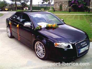

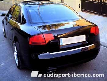

warfteiner Publicado 26 de Octubre del 2009 Denunciar Publicado 26 de Octubre del 2009 Pues despues de leer el post de nuestro compañero del 2.0 TDI 140 q se le ha ido la junta de culata, aprovecho paracrear otro post, como el del TDI 1.9 130 CV q hay tambien por aqui reciente, para que los usuarios con motores TDI 2.0 especialmente los 140 CV, tambien los de 170 CV, pongan los Kms realizados hasta el momento, año de compra y tambien problemas q hayan podio tener con este motor hasta el momento. Empiezo poniendo mis datos: Motor: 140CV Matriculacion: Septiembre 2007 Kms actuales: 25500 kms problemas: Ninguno Si se os ocurre añadir algo mas, no os corteis Saludos Hola a tod@s, el mío es un A4 8E 2.0 TDI 140 cv Berlina del 2005 con sólo 22.000, problemas ninguno. Por cierto lo tengo en venta por NO USAR si alguno le interesa o sabe de alguien que me envíe un MP. Os pongo alguna foto para que veais el coche. Un saludo. Responder
