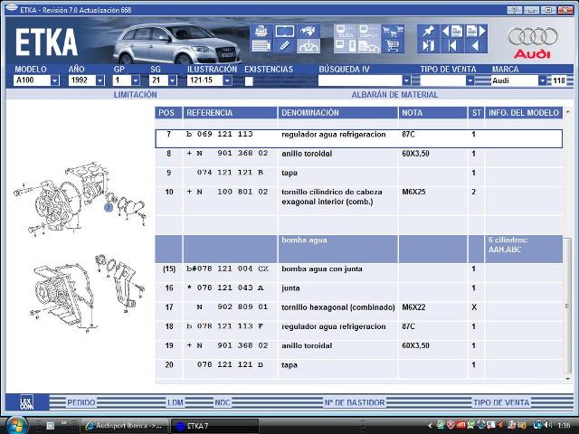

A ver, puede ser barias cosas.
Que el termocontacto de temperatura no te funcione correctamente e impida q el reloj suba mas.
Que el reloj este fastidiado (no creo)
El caso q estuviera obstruido o el radiador sucio, se te calentaría.
Lo mas probable es q se te quede el termostato abierto, y como no se calienta no dispare los ventiladores.
El termostato es el nº7 arriba en la culata junto a la correa. El termocontacto q hac disparar el ventilador
