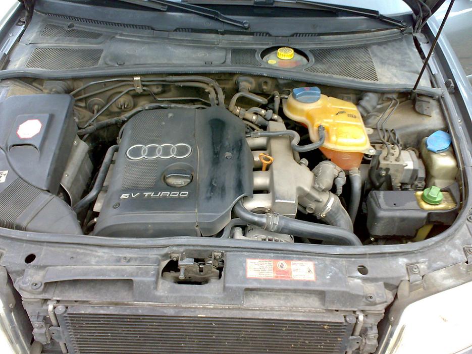

_SPaRK_ Publicado 20 de Julio del 2008 Denunciar Publicado 20 de Julio del 2008 Para que te hagas una idea... Responder
_SPaRK_ Publicado 20 de Julio del 2008 Denunciar Publicado 20 de Julio del 2008 Y dspes de quitarle el polvo con un trapo ( sin mojarlo ni nada ) un poco de producto limpiador de plasticos y asi queda <_< Y eso lo limpie rapido, y no del todo bien S2 Responder

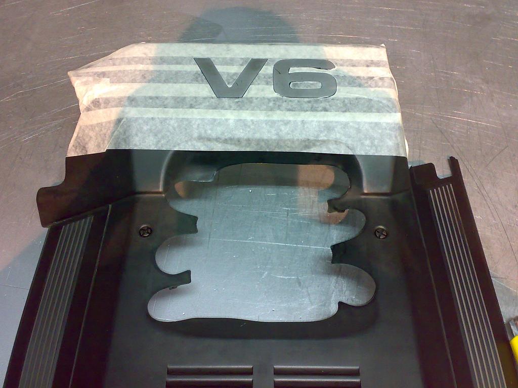

_SPaRK_ Publicado 20 de Julio del 2008 Denunciar Publicado 20 de Julio del 2008 (editado) Y para que veas como tenia el mismo coche que tu... una fotillo de cuando limpie el motor del V6 con el mismo producto... Este me lo curre un poco mas, desmontando todos los plasticos fuera, y limpiandolo con paciencia! A parte que aproveche a pintar de nuevo el V6 en grande con spray gris, que estaba bastante rayado <_< Editado 20 de Julio del 2008 por _SPaRK_ Responder
