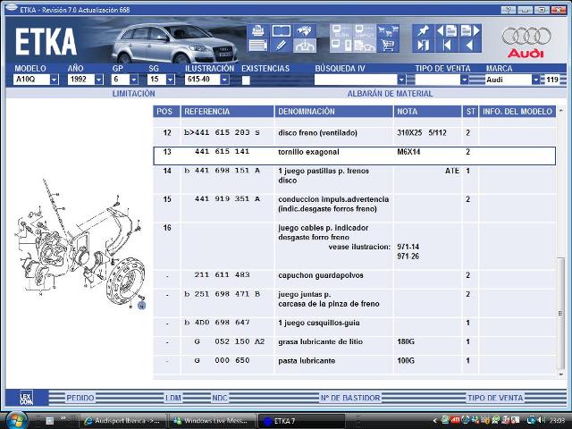

Bueno después de mirar un rato el tema, e mirado y la rotula lado derecho estaba floja por la parte de los tensores :cfsd1: .
E quitado la rueda para apretar y mirando el disco "boila".
Hay un tornillo que va del disco a la placa de sujecion.
Pues hay un poco de juego y al mover la rueda hace q se mueba el disco y produce ese clac.
Es el nº 13
