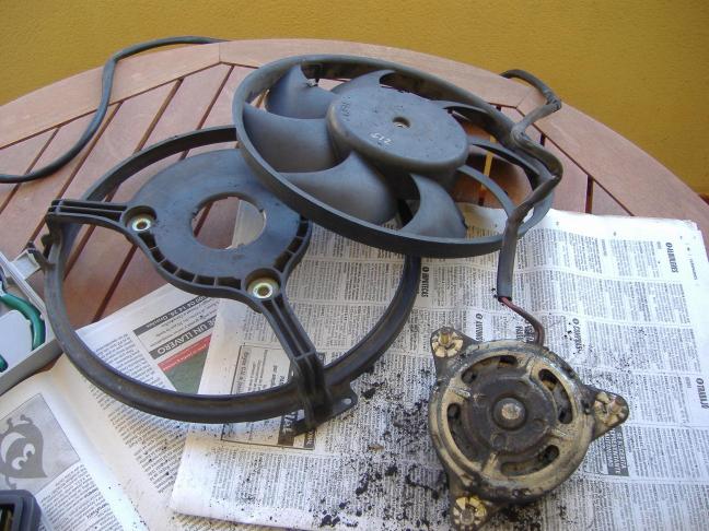

yerar Publicado 20 de Julio del 2008 Denunciar Publicado 20 de Julio del 2008 Hola lupy2! Bienvenido al foro El ventilador es sencillo de desmontar. Tienes que sacar la tobera del aire de admisión y la carcasa de ese lado de la correa de distribución (que va con clips). El ventilador lleva un tornillo facilmente visible en una de las fijaciones al radiador. Una vez quitado el tornillo giras el cuerpo del ventilador hasta desanclarlo del radiador. El enchufe está situado junto al depósito de líquido de la dirección asistida. Yo lo desmonté hace poco porque no me funcionaba y resultó ser las escobillas desgastadas. Intenté arreglarlo yo mismo pero es muy difícil. Las escobillas van soldadas y luego no quedan bien. Al final, después de mucho ensuciarlo todo y varios fusibles fundidos decidí comprar el ventilador nuevo en oscaro.es y por 144 euros lo tenía a los 3 días en casa. El montaje fueron 5 minutos y estoy contentísimo. Saludos :ranting2: Responder

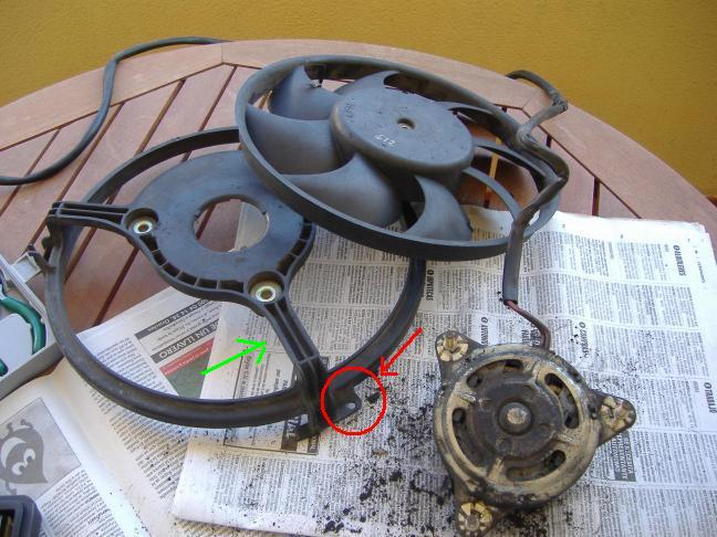

lupy2 Publicado 21 de Julio del 2008 Autor Denunciar Publicado 21 de Julio del 2008 El tornillo que sujeta el ventilador es el que se ve en la foto en la carcasa es uno de estrella, a parte que yuyu tocar el protector de la correa de transmision al montarlo otra vez no queda perfecto Responder
lupy2 Publicado 21 de Julio del 2008 Autor Denunciar Publicado 21 de Julio del 2008 Hacia que lado se gira para desenclavarlo Responder
yerar Publicado 21 de Julio del 2008 Denunciar Publicado 21 de Julio del 2008 Hacia que lado se gira para desenclavarlo Mirando frente por frente el coche, lo tienes que girar en el sentido de las agujas del reloj. Hay que empujarlo en el sentido de la fleja verde que pongo en la foto. Está bastante duro pero sale. En el círculo rojo marco dónde va alojado el tornillo. Es solo 1. La carcasa de la distribución debe encajar perfecto. Si no ha encajado bien sácala otra vez y la vuelves a poner con paciencia. Tiene una lengüeta por debajo. Es importante ponerla bien. Saludos Responder
