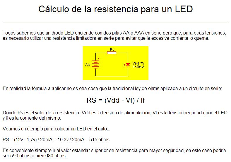

Hola chotakus,
acavo de llegar de viaje y he visto tu problemilla. Por lo que veo el fusible no peta inmediatamente al activar las luces o al insertarlo por lo que el corto de haberlo no es permanente. Se me ocurren varias causas a primera vista:
1º. Que donde has colocado los led quede algo suelto que pueda hacer contacto con el movimiento o vibraciones del coche y haga el corto. Seria bueno asegurarse con el polimentro. No solo midiendo continuidad sino tambien la corriente que esta pasando cuando se activa el led. Yo mediria en el lugar donde va el led y luego iria hacia atras. Las patillas del led deberian estar totalmente aisladas.
2º. Que el led te este pidiendo mucha corriente (con unos 20 mA le es suficiente) o que la corriente sea excesiva en esos hilos. Para ello yo le pondria una resistencia como proteccion para el led y que asuma ese exceso de corriente. Tal vez el fusible al fundir te este protegiendo el led y antes de que este se queme el fusible peta. Esto lo puedes ver si la luz del led es mas intensa de lo normal. Yo nunca colocaria un led sin su resistencia ya que no es lo mismo iluminar una bombilla incandescente (el propio filamento es la resistencia) que un led (polarizar un diodo). UN LED DEBE LLEVAR SIEMPRE UNA RESISTENCIA EN SERIE
A primera vista es lo que se me ocurre pero si quieres podemos verlo con mas calma y analizar otras posibles causas. Para cualquier duda no dudes en llamarme, ya tienes mi telefono y encantado de poder ayudarte. Para lo de la resistencia solo hace falta saber la tension que ataca al led porque los valores del diodo led son en casi todos estandar. Si tienes problemas a la hora de identificar el positivo y negativo del led, soldarle la resistencia, o lo que sea me lo dices. Te dejo una pequeña info del calculo de resitencias para led´s, y como he visto ya por ahi, unas fotos prfa.
Un Saludo y suerte
PD: Soy ingeniero en electrónica aunque tendre que desempolvar los apuentes. A ver si al final el estudiar eso va a valer para algo...jeje

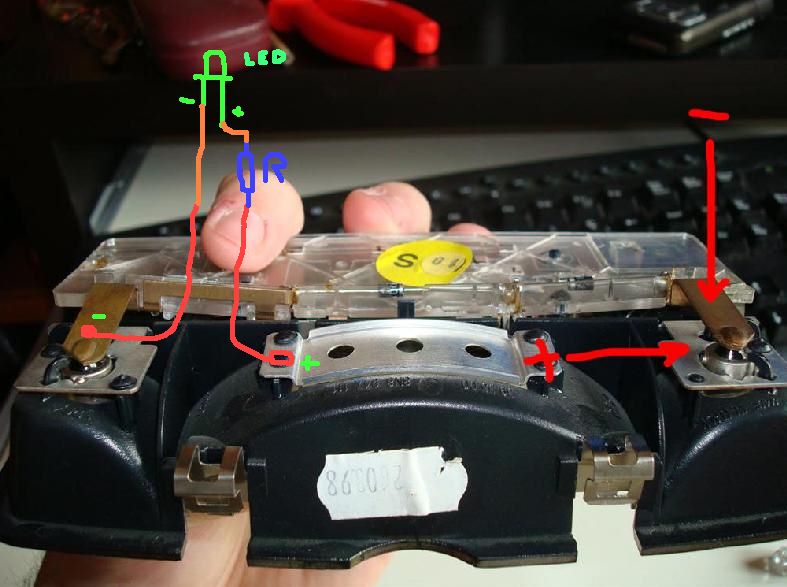

Muy buenas,
yo creo que no va a haber problema. En primer lugar es necesaria la resistencia, sin ella el led se acavara chamuscando. Como la tension es de 12 V el valor aproximado para la resistencia es el calculado en el ejemplo que puse. Sera necesaria una resistencia por cada led y en cualquier tienda de electronica las encontraras facilmente. Como los valores son estandar, pide lo que tengan en ese rango (590 ohmios - 680 ohomios) no es algo critico y no afectara al funcionamiento, ademas son muy baratas (0,04 € aprox la unidad).
En Madrid en la C/ JORGE JUAN 57 y 58 hay una tienda que se llama Conectrol donde encontraras lo que necesites a buen precio.
El siguiente paso seria acoplar el led al lugar de la bombilla. Te aconsejo que sueldes un cable al polo positivo y otro al polo negativo del plafon o estructura de donde obtines la tension, de esta forma tendras mas flexibilidad a la hora de trabajar. Un truco para que suelde el cable ahi es que primero le des estaño a la punta pelada del cable y luego calientes la superficie donde lo quieres soldar con el soldador, luego pones el cable ya estañadao (dandole calor a todo) y se unira agarrando perfectamente. Cuidado con pasarse con el calor ya que el material circundante es plastico y podria dañarse. Referente al polo positivo que dices que no te suelda una solucion es que metas el cable en uno de los tornillos de fijacion, lo enrroscas alrededor del tornillo y se lo atornillas a la placa, de esta forma te aseguras que hace contacto, y si quieres rizar el rizo le metes un pegote de soldadura una vez puesto para que se joda. Luego del estremo del cable positivo le sueldas una patilla de la resistencia (da igual el lado porque no tienen polaridad) a continuacion el otro extremo de la resistencia al polo positivo del led (anodo) que es la pata mas larga. Despues cierras el circuito soldando el otro extremo del cable (el negativo) a la patilla corta de led, y con esto ya estaria el invento solucionado. Hay una cosa que se llama cable termorrecractil que es una funda que se introduce en el cable antes de soldar y que al darle calor se encoje y aisla las soldaduras para que no hagan contacto, pero si usas cinta aislante tambien vale. Es muy importante que todo quede aislado ya que el hueco que deja la bombilla original es grande y el led si no esta fijo se movera y podra hacer contacto. Se podria rellenar, fijar y aislar todo con silicona.
Las patillas del led y de la resistencia se pueden cortar sin problema para que quede mas compacto, e incluso soldar la resistencia directamente a la patilla del del, esto ya es al gusto.
Otra solucion que se me ocurre aunque es algo mas descabellada seria utilizar los casquillos de las lamparas originales. Para ello habria que jod** la bombilla y dejar el casquillo hueco acoplandole el led y la resistecia de tal forma que encajaria perfectamente en el plafon toda la estructura, pero ya es mas jodido.
Adjunto te envio tu foto retocada a ver que te parece el invento. Siento la calidad del dibujo.
Un saludo

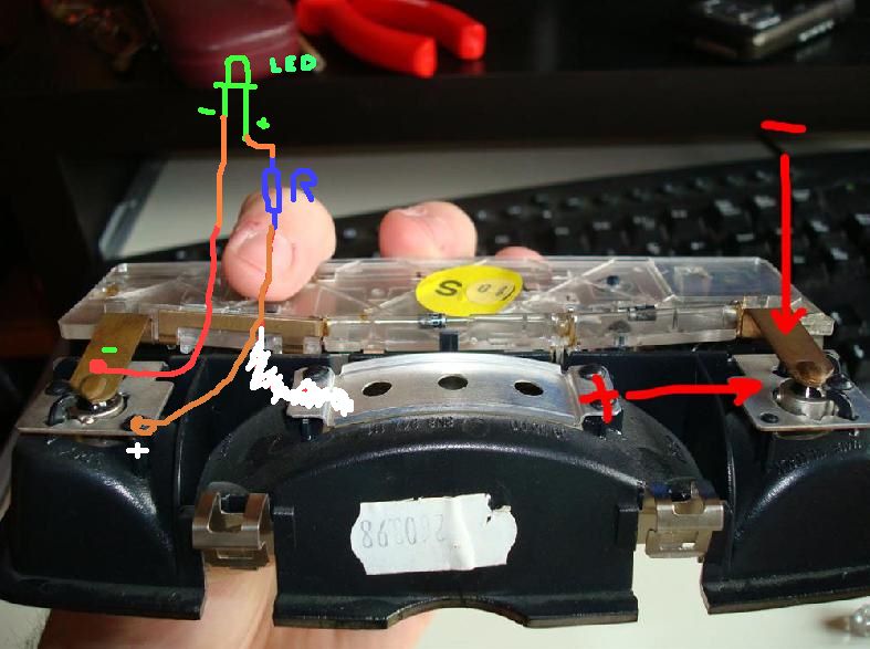

Muchas gracias crack de la electrónica :ranting2: :ranting2: Lo primero, no había caído en el cable termoretractil y es una opción más limpia y segura que la cinta aislante. Hay una cosa que creo no has comprendido de mi post, yo no voy a ponerle un led como tal, si no la bombilla de leds que puse como primera foto. Ahí está el problema, como dices más abajo, que los polos de la bombilla están cambiado con respecto a la polaridad del plafón y por eso todo este follón. La pregunta es, la bombilla de leds no tiene ya incorporada la resistencia? :ranting2:

De todas formas hay una forma sencilla de saberlo: El diodo solo conduce en un sentido, es decir, si pruebas continuidad entre los polos del diodo led solo te dara continuidad en un sentido (del positivo al negativo). Esto si lo pruebas en la bombilla y te da continuidad en uno de los dos sentidos quiere decir que no hay resistencia, pero si no te da continuidad en ninguno de los dos sentidos quiere decir que hay una resistencia en serie (o que el diodo se ha jodido, jejeje) porque en una resistencia no hay continuidad al medir entre sus extremos (el propio nombre lo dice, opone una resistencia).
De todas formas si al poner las bombillas el FIS no te indica luz fundida ya es un adelanto, porque por lo que he visto eso suele dar mucho el coñazo y se soluciona con el tema de la resistencia, asi que por ese lado si el FIS no e dice nada una de dos, o no contempla esas luces o tiens la resistencia. No dejes de probarlo con el polimetro y salimos de dudas.
