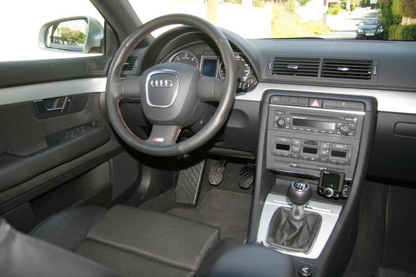

fortegas Publicado 28 de Julio del 2008 Denunciar Publicado 28 de Julio del 2008 OK, CREO QUE YA NOS A QUEDADO CLARO... PERO EN QUE CORTE INGLES LO HAS MONTADO? PODRIAS DECIRNOS PARA MONTARLO ALLI TAMBIEN YA QUE SSABEN COMO DESMONTAR YA EL AUDI PARA INSTALARLO....GRACIAS ENORABUENA Y ESPERAMOS FOTOS!!!! Lo monté en el corte ingles de Málaga capital el que está en la alameda principal (no el último que montarón) y me lo instalaron en un audi A4 Avant B7. Supongo que la instalación no será diferente a la del B8. De todas formas esta gente está acostumbrada a montar manos libres todos los dias así que cualquier sitio de estos que monten servirá exactamente igual y además te darán garantía. Responder
carla.1 Publicado 28 de Julio del 2008 Autor Denunciar Publicado 28 de Julio del 2008 Gracias compañero por los detalles, acabo de llamar al corte ingles de bilbao y alli el modelo 3200 CK, también tiene la instalación gratis. el modelo lo venden por 159 Euros. El problema es que vi el del compañero que lo tiene instalado el 3100 CK n el portagafas y ese sitio me encanta, y no se si este modelo entrará alli. Responder
fortegas Publicado 28 de Julio del 2008 Denunciar Publicado 28 de Julio del 2008 (editado) Gracias compañero por los detalles, acabo de llamar al corte ingles de bilbao y alli el modelo 3200 CK, también tiene la instalación gratis. el modelo lo venden por 159 Euros. El problema es que vi el del compañero que lo tiene instalado el 3100 CK n el portagafas y ese sitio me encanta, y no se si este modelo entrará alli. Entrará seguro, es una pantalla cuadrada pero yo creo que si que entra sin problema. Te pongo la foto del mio para que te hagas una idea del tamaño, ten en cuenta que la profundidad es la misma, solo es un poco más alto y mas estrecho. En el cenicero si que no entrará. Editado 28 de Julio del 2008 por fortegas Responder
