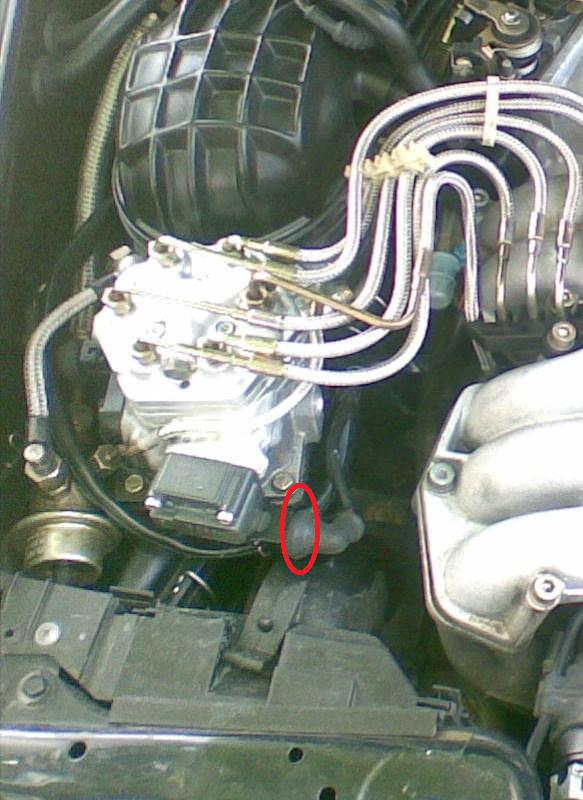

Patxi2.3 Publicado 22 de Julio del 2008 Autor Denunciar Publicado 22 de Julio del 2008 Patxi, lo tuyo ya no es normal , prueba de desconectar el conector que está en el dosificador, el que dá hacia el frontal del coche, puede que la centralita le este diciendo que corte en deceleracion cuando no lo esta, desconectado se queda la presión de control en una posicion intermedia y el coche debería de arrancar - si es eso-. Lo de los fusibles habría que investigarlo. Ya nos diras... Hola Antoño, mira te explico como ha sido: Iba en 4ª, y he reducido a 3ª para adelantar, pisoton, y ahi me ha empezado como a fallar, le pisaba y respondia, pero en cuanto soltaba el pie, fallaba y bajaba vueltas hasta que se ha parado...luego ya imposible arancarlo.. A ver ¿este conector? Responder

Antoño Publicado 22 de Julio del 2008 Denunciar Publicado 22 de Julio del 2008 Patxi, lo tuyo ya no es normal , prueba de desconectar el conector que está en el dosificador, el que dá hacia el frontal del coche, puede que la centralita le este diciendo que corte en deceleracion cuando no lo esta, desconectado se queda la presión de control en una posicion intermedia y el coche debería de arrancar - si es eso-. Lo de los fusibles habría que investigarlo. Ya nos diras... Hola Antoño, mira te explico como ha sido: Iba en 4ª, y he reducido a 3ª para adelantar, pisoton, y ahi me ha empezado como a fallar, le pisaba y respondia, pero en cuanto soltaba el pie, fallaba y bajaba vueltas hasta que se ha parado...luego ya imposible arancarlo.. A ver ¿este conector? Ese es, otra prueba es quitar la goma redonda gorda - la que tiene forma de Iglú- y levantar el plato sonda; tiene que subir suavemente y bajar tambíen. Responder

Patxi2.3 Publicado 22 de Julio del 2008 Autor Denunciar Publicado 22 de Julio del 2008 Patxi, lo tuyo ya no es normal <_< , prueba de desconectar el conector que está en el dosificador, el que dá hacia el frontal del coche, puede que la centralita le este diciendo que corte en deceleracion cuando no lo esta, desconectado se queda la presión de control en una posicion intermedia y el coche debería de arrancar - si es eso-. Lo de los fusibles habría que investigarlo. Ya nos diras... Hola Antoño, mira te explico como ha sido: Iba en 4ª, y he reducido a 3ª para adelantar, pisoton, y ahi me ha empezado como a fallar, le pisaba y respondia, pero en cuanto soltaba el pie, fallaba y bajaba vueltas hasta que se ha parado...luego ya imposible arancarlo.. A ver ¿este conector? Ese es, otra prueba es quitar la goma redonda gorda - la que tiene forma de Iglú- y levantar el plato sonda; tiene que subir suavemente y bajar tambíen. Vale, lo voy a hacer...ya te digo algo mañana... muchas gracias... S2 Responder
