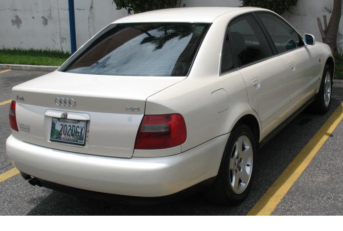

HARM1727 Publicado 22 de Julio del 2008 Denunciar Publicado 22 de Julio del 2008 He visto este sitio y la verdad me parece muy bueno, desde ya quiero agradecer la ayuda de todos, por los consejos, manuales y fotografias de diferentes vehiculos, tengo un A4 1998 V6 y ultimamente esta haciendo un ruido en la suspencion delantera que lo hace cuando voy en carretera en muy mal estado y cuando voy en carretera en buen estado no hace ruido, en fin me gustaria saber si alguien puede ayudarme a saber que es. Desde ya agradezco su ayuda. Responder
