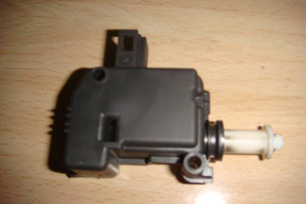

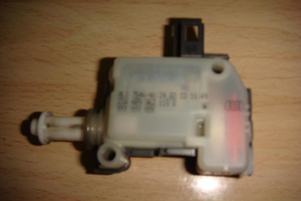

sergioavant Publicado 22 de Julio del 2008 Denunciar Publicado 22 de Julio del 2008 Bueno pues despues pues que ya he dado con la solución. Me he liado con la dichosa apertura del maletero que me tenia frito pues cuando queria abrir el maletero con el coche encendido tenia que pararlo, y me dava un coraje....... <_< Pues hoy me he liado ha desmontar el tapizado del porton (cosa fácil) y he dado con la pieza. Es el motor que hace que empuje una barilla hacia atras para abrir el cierre, no se porque narices funciona cuando queria, asi pues la desmonte y me acerque a un desguace haber si la tenian y con mucha suerte encontre una era de un A4 B7 quemado que pena dava :crying_anim: En fin la pieza es esta. Y su código es 8E9827833 aunque no estoy seguro ya que lo ponia en el soporte del motor no se lo que costara en el conce pero a mi me ha costado 20 L€ureles. Como ya digo para desmontar es fácil (siento no tener fotos pues no tenia a mano la camara) <_< solo hay que quitar 4 tornillos torx, dos van alojados donde ponemos la mano para cerrar por dentro y otros dos debajo de donde va en triangulo y despues hay que tiar con consistecia pues tenemos que soltar 4 grapas dos por los laterales y dos mas al medio. Yo no lo desmonte entero pues puse un taco de madera para poder maniobrar y me fué suficiente. Una vez abierto veremos una barilla que en su punta lleva una sujeccion de plastico, soltarla no cuesta. Y despues aflojar tres tornillos del soporte del motor (no aflojarlos del todo no hace falta, ya vereis como sale. En aparencia y funcionalidad parece que no falle, el bueno con el malo pero si que falla si. Bueno pues esto es todo si teneis alguna duda.........no dudeis en preguntar y lo siento por no hacer el proceso con fotos pero ya vereis que no es complicado solo que da un poco de yuyu tirar de las grapas, pero no se rompen. Saludos. Responder
