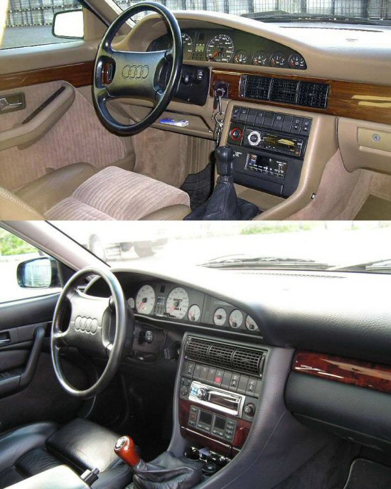

Ernest_100 Publicado 24 de Julio del 2008 Denunciar Publicado 24 de Julio del 2008 Una curiosidad que llevo dandole vueltas yo...el interior del a6 ¿sirve algo para el a100 del modelo 89-90? Son modelos muy distintos, aquí si hay un salto grande. Tienen poco que ver un 100 del 90 y otro del 92, son coches parecidos pero diferentes. Sólo con comparar las ruedas ya comenzamos a ver diferencias, y bastante notorias. Y es curioso que el más viejo sea algo más ancho... Exteriormente y de motor se que varina bastante...pero en lo que respecta al interior...son iguales no?servirian las piezas? Saludos Responder
Platinos Publicado 25 de Julio del 2008 Autor Denunciar Publicado 25 de Julio del 2008 Una curiosidad que llevo dandole vueltas yo...el interior del a6 ¿sirve algo para el a100 del modelo 89-90? Son modelos muy distintos, aquí si hay un salto grande. Tienen poco que ver un 100 del 90 y otro del 92, son coches parecidos pero diferentes. Sólo con comparar las ruedas ya comenzamos a ver diferencias, y bastante notorias. Y es curioso que el más viejo sea algo más ancho... Exteriormente y de motor se que varina bastante...pero en lo que respecta al interior...son iguales no?servirian las piezas? Saludos Creo que no, no son intercambiables la mayoría las piezas, aunque las cabinas se parezcan. Fíjate en las diferencias: Responder
