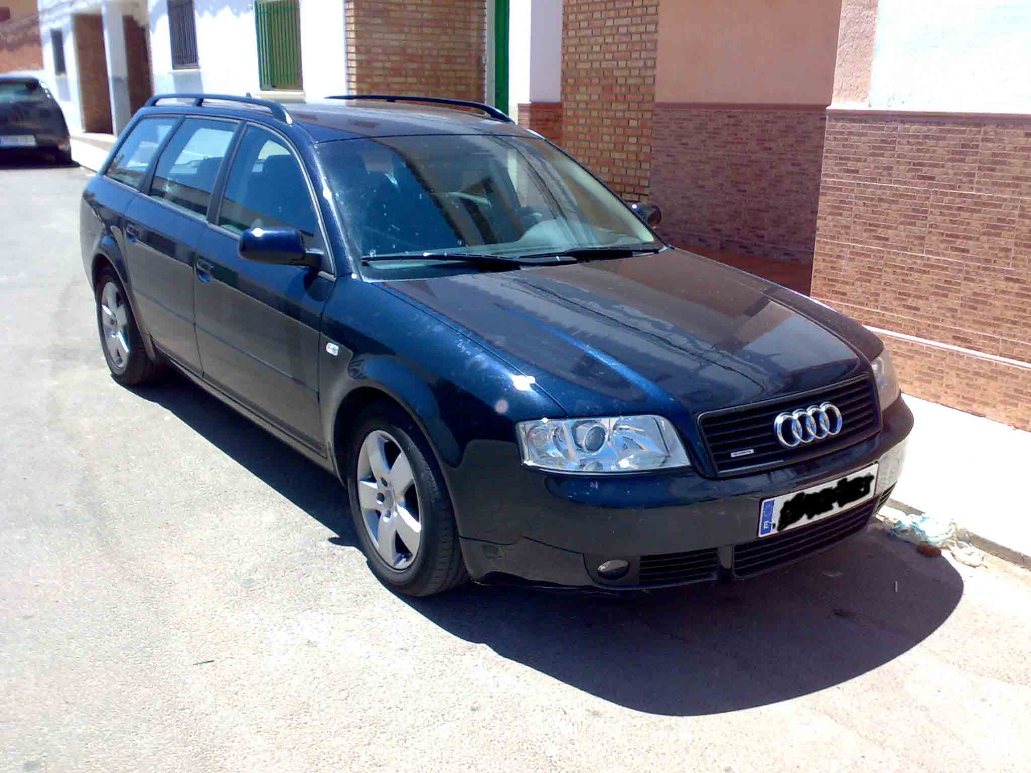

Gholliat Publicado 28 de Julio del 2008 Autor Denunciar Publicado 28 de Julio del 2008 hola de nuevo , ya lleve la maquina para hacerle la diagnosis, resultado todo ok, tengo cita en el concesionario audi de mi localidad para cambiar aceite y filtro, aunque segun el libro a los 90000 le hicieron el mangtenimiento long life e decidido no esperar a los 120000 y cambiar aceite y filtro me cobran entre 90 y 100 euros no me a parecido caro asi que lo llevare al conce, respecto a la correa esperare un poquito a recuperarme de la inversion de comprar la maquina, no frealizo muchos kilometros al año unos 10000 o asi al año y conduzco muy muy tranquilo, mi epoca de conductor rapido ya paso ademas debido a mi trabajo estoy acostumbraado a no pasar de 90, jejeje os dejo la foto de mi maquinita, perdon esta sin lavar y tengo que hacerle unos retoques pero aun asi estoy enamorado de mi coche, hasta mi mujer esta celosa la pobre , jajajajaja ¿por cierto? e visto que en el reposabrazos lleva como una preinstalacion de telefono, ¿alguien sabe que telefono llevava hay puesto? Un saludo a todos Responder
