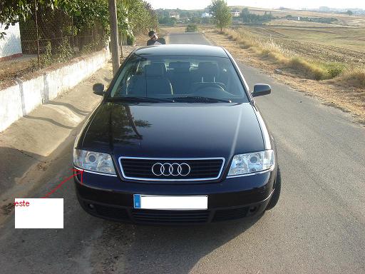

CASAS Publicado 25 de Julio del 2008 Denunciar Publicado 25 de Julio del 2008 Hola a todos!. Como sabeis acabo de adquirir un A6 2.4 de 1997, estoy en la fase de limpieza y quiero limpiar el faro por dentro (está un pelín pardo aunque a penas se aprecia) sabeís cómo se desmonta? gracias. Responder
