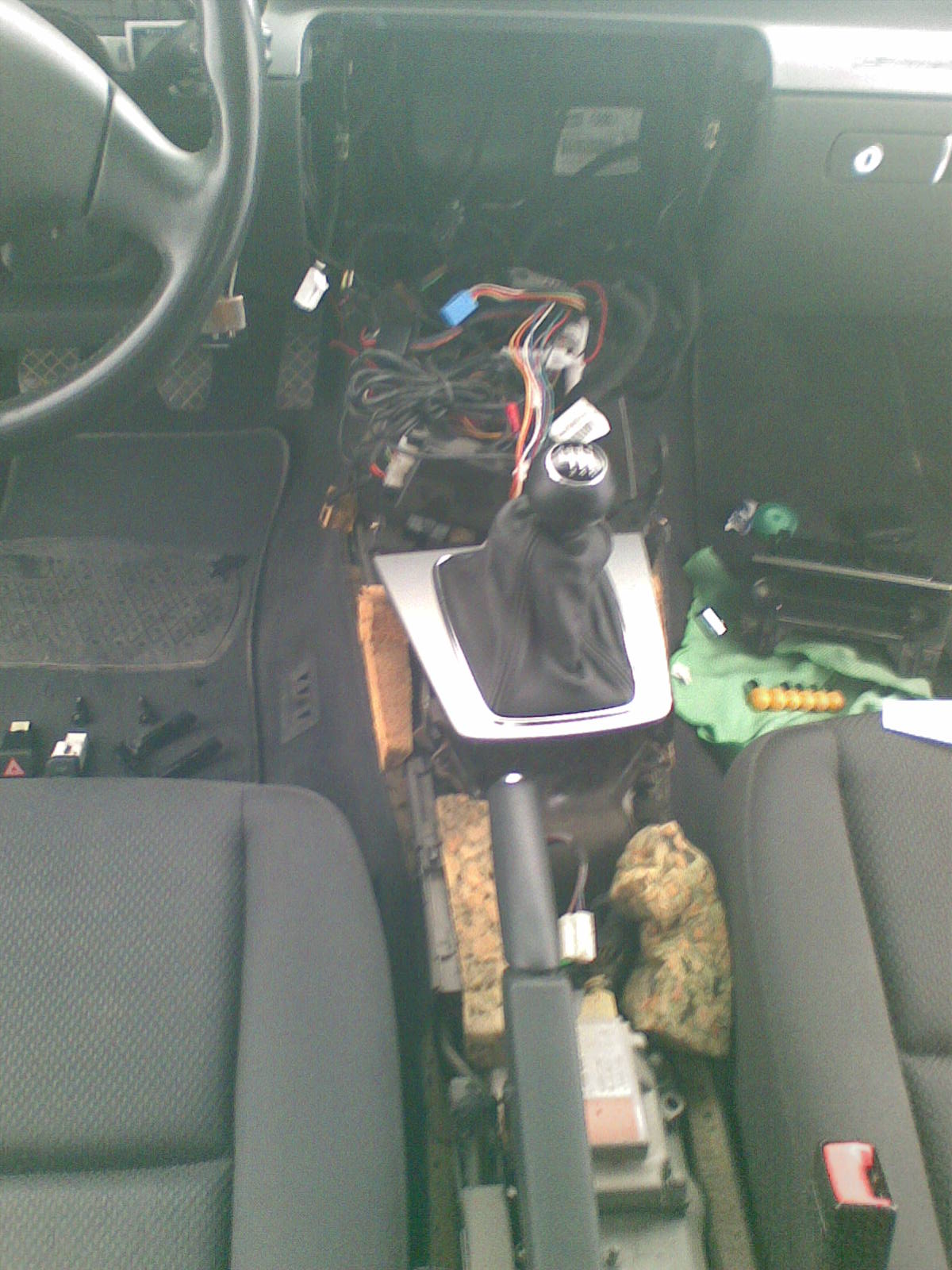

Edistyle_rs Publicado 25 de Julio del 2008 Denunciar Publicado 25 de Julio del 2008 Buenas foreros! Venga con una preguntilla sobre un B6. El padre de mi novia se acaba de comprar un B6 Avant y resulta que viene de Bélgica y claro, su soporte del movil y demás también viene con él... Me gustaría quitarlo. Ya le he quitado lo que es el soporte pero el aplique al cual se atornilla el soporte dle movil sigue puesto. Para quitarlo parece que hay que sacar el clima y ya con este fuera te dejará sacar el portamovil. Os dejo unas fotos para que lo veais. Me podeis decir como sacar el clima para poder quitar esa pieza? Un saludo! P.D: Alguien tiene la radio original y no la usa? Buen precio? Responder
chirrito Publicado 25 de Julio del 2008 Denunciar Publicado 25 de Julio del 2008 Lo primero que tienes que hacer es quitar la radio. Extrae la radio y desconecta los cables de ésta para poder trabajar con más facilidad. Si puedes, quita también ese marco que tienes puesto. Una vez lo tengas todo desconectado, mete la mano por el hueco de la radioy empuja la unidad del climatizador. No tiene ninguna presilla ni nada que lo sujete. Va simplemente encajado. Si quieres, cuando lo tengas todo extraido, puedes deconectar los cables de éste también. No pasa nada y, además, cada conector es diferente por lo que es imposible equivocarse. En serio, es mucho más fácil de lo que parece SALUDOS Responder
chirrito Publicado 25 de Julio del 2008 Denunciar Publicado 25 de Julio del 2008 Y te lo dice uno que en su día se lió la manta a la cabeza y dejó su coche ASí :clap1: SALUDOS Responder
