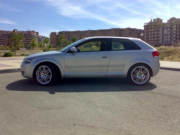

mad_hero Publicado 27 de Julio del 2008 Autor Denunciar Compartir Publicado 27 de Julio del 2008 Gracias Allblack, por si acaso mientras no lo confirme dejare las 17´guardadas. Bueno, el resultado ha sido este, no han quedado mal del todo verdad?¿ Un saludo Responder Enlace al comentario Compartir en otros sitios web More sharing options...
Hasupito Publicado 27 de Julio del 2008 Denunciar Compartir Publicado 27 de Julio del 2008 A disfrutarlas! Responder Enlace al comentario Compartir en otros sitios web More sharing options...
Jann Publicado 27 de Julio del 2008 Denunciar Compartir Publicado 27 de Julio del 2008 Preciosas! Responder Enlace al comentario Compartir en otros sitios web More sharing options...
