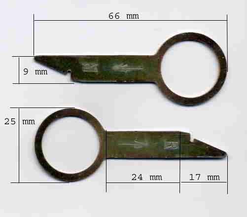

Fer40 Publicado 26 de Julio del 2008 Denunciar Publicado 26 de Julio del 2008 Hola amigos. Bueno se pueden conseguir por e bay pero com yo tenia prisa las hize con el metal de una abrazaderas grandes. un poco a "ojo" desde luego si se intnta sacar sin ellas se rompera algo para siempre e incluso puede que se trabe el cassette bloqueandose en el hueco. os dejo una foto -esquema. viva Mexico eun tengo resaca de los tequilas que bebimos en el Tenampa en 1993 y recuerdo la maquina elecctrica con la que casi me frien allá. Si sois del DF no se os pase visitar este sitio, es una pasada. http://www.museodelautomovil.com.mx/ Ah los que tengais doble din necesitareis 4 llaves en vez de dos. sañudos y viva Mexico. Responder
Rf20vT Publicado 26 de Julio del 2008 Denunciar Publicado 26 de Julio del 2008 Exactamente esos son los extractores de Audi Saludos PD: No me hablar de tequila... jejejeje... Responder
