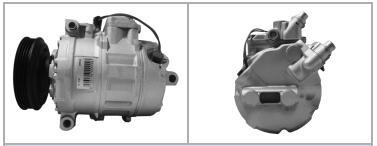

buenas.yo compre 1 en ebay en 1 pagina de polonia era original creo.el compresor con gastos de envio me costo 267E +60E cargar i 40E ponerlo i todo va ok. a era de 1 a4 tdi 130cv 2002. foto:
