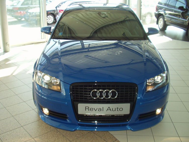

jonny sportback Publicado 25 de Julio del 2008 Denunciar Publicado 25 de Julio del 2008 Pues eso que he visto esta parrilla y me gustaría saber si alguien sabe el codigo del color negro de la parilla, y si se podría pintar sobre le cromado tambien en negro( aunque eso me importa menos) Si algun pintor me aconseja y me lo dice, pinto mi parrilla y os hago el brico, lo mismo queda bien y nos ahorramos unos duros, pero ehcarme una mano con el codigo please¡¡¡¡¡¡¡¡¡¡¡¡¡¡¡¡ Ademas la parrilla de la foto no creo que la comercializen, sera pintada no? :clap1: que creeis Responder
Avs_Sport Publicado 25 de Julio del 2008 Denunciar Publicado 25 de Julio del 2008 Hombre pos en principio...será como todo...desmontar,lijar y despues pintar....no creo q sea dificil disponiendo de una pistola y un compresor... Un Saludo!! Responder
rubenrmg Publicado 25 de Julio del 2008 Denunciar Publicado 25 de Julio del 2008 Esa parrilla si que se vende asi! .. vale unos 150 € porque venden la parrilla entera. Yo, cuando pinté el coche, dije de que me pintaran lo cromado, y el pintor me aconsejo q no! .. me dijo q se quedaba bien, pero es una zona donde salta de todo y al final la pintura acabaría levantandose .. total q opté por no pintarlo! pero claro q se puede pintar y te quedaría igual ... el código!! .. un negro mate y ya está!! .. yo no descarto desmontarla un día y liarme a pintarla ... pero vamos, cuando me aburrra de como está actualmente Responder
eldivino Publicado 25 de Julio del 2008 Denunciar Publicado 25 de Julio del 2008 La referencia es 8P4853651D VMZ y su precio es de 129.29 + IVA: 149.98€ saludos Responder
maurice Publicado 25 de Julio del 2008 Denunciar Publicado 25 de Julio del 2008 YO tengo un amigo que pinto su motillo de negro mate y quedo de lujo! y ademas con tacto suave, nada pegaso y la verdad que aguanto asta rociadas de gasolina. Compró un negro mate de la marca Duplicolor. saludos! Ps: estoy completamente seguro de que se puede pintar y ademas quedara genial. ese tipo de cosas suelen quedar muy bien. lo unico, asegurate de mover mucho el spray al pintar xra que no te queden gotarrones. Por supuesto lija antes con una lija muy fina. Responder
Avs_Sport Publicado 26 de Julio del 2008 Denunciar Publicado 26 de Julio del 2008 (editado) Ami más que negro mate....me parece un negro brillante...por lo menos lo que es el marco que normalmente iría cromado. Yo le daría con una lija de 400 hasta que quedara bien matizado,despues un poco de antiestático para plásticos (limpia y desengrasa) y a pintar!!! Si te keda algun chorreton pekeño...con una lija fina al agua lo puedes kitar, eso sí tendras que darle despues con un poco de pulimento! Un Saludo!! Editado 26 de Julio del 2008 por Avs_Sport Responder
SCOTTY Publicado 26 de Julio del 2008 Denunciar Publicado 26 de Julio del 2008 El cromado de la parrilla NO se peude pintar, si se hace te saltara la pintura a los 3 lavados como te han dicho mas arriba. Responder
dantx Publicado 26 de Julio del 2008 Denunciar Publicado 26 de Julio del 2008 El cromado de la parrilla NO se peude pintar, si se hace te saltara la pintura a los 3 lavados como te han dicho mas arriba. Si te lo hace un taller en condiciones, lijando bien, dando una buena imprimacion y pintando con calma eso no se salta ni de coña, te lo digo por experiencia... Eso si, saliendo la nueva en negro por 150 euros, esta claro que antes de gastarme 80 euros en pintar esa, me compro la nueva e intentaria vender la vieja... Responder
paulgg Publicado 27 de Julio del 2008 Denunciar Publicado 27 de Julio del 2008 150 euros??? hace 3 semanas le puse la parrila negra a mi sportback y me salio por 65 euros, mano de obra a parte..... Responder
Carlitos-A3 Publicado 27 de Julio del 2008 Denunciar Publicado 27 de Julio del 2008 150 euros??? hace 3 semanas le puse la parrila negra a mi sportback y me salio por 65 euros, mano de obra a parte..... envianos unas cuantas por ese precio. Responder
dantx Publicado 27 de Julio del 2008 Denunciar Publicado 27 de Julio del 2008 150 euros??? hace 3 semanas le puse la parrila negra a mi sportback y me salio por 65 euros, mano de obra a parte..... no jodas?????? pero comprada en concesionario nueva?????no puede ser!!!!!!! Responder
paulgg Publicado 27 de Julio del 2008 Denunciar Publicado 27 de Julio del 2008 en asturwagen gijon, me salio por 65 euros el marco de la parrilla en negro brillante,nuevo de paquete, tarda 2 0 3 dias en llegar. asi q los interesados ya sabeis donde acudir!!! Responder
dantx Publicado 27 de Julio del 2008 Denunciar Publicado 27 de Julio del 2008 ahhh pero solo el marco?? nosotros nos referimos a la parrilla completa... y eso del marco solo, quitas el cromado y lo pones? o como va eso??un poquito de explicacion pleaseeeee que si queda igual es una opcion bastante mas economica que la otra... Responder
maurice Publicado 27 de Julio del 2008 Denunciar Publicado 27 de Julio del 2008 (editado) ahhh pero solo el marco?? nosotros nos referimos a la parrilla completa... y eso del marco solo, quitas el cromado y lo pones? o como va eso??un poquito de explicacion pleaseeeee que si queda igual es una opcion bastante mas economica que la otra... exacto, va asi, si el cromado va enganchado por unos enganches, los quitas y pones el nuevo, mas facil no puede ser. Lo unico no forzarlo si no sale con facilidad xq rompereis los engaxes. Yo tengo la parrilla partida y xq me rompio. Tardé en cambiarla , algo asi como 10min y xq lo hice con calma y no rompi nada saludos! Editado 27 de Julio del 2008 por maurice Responder
dantx Publicado 27 de Julio del 2008 Denunciar Publicado 27 de Julio del 2008 es decir, que se puede quitar solo lo cromado y poner lo negro no???y como va pillado??y para desmontarlo exactamente como se hace?? Responder
