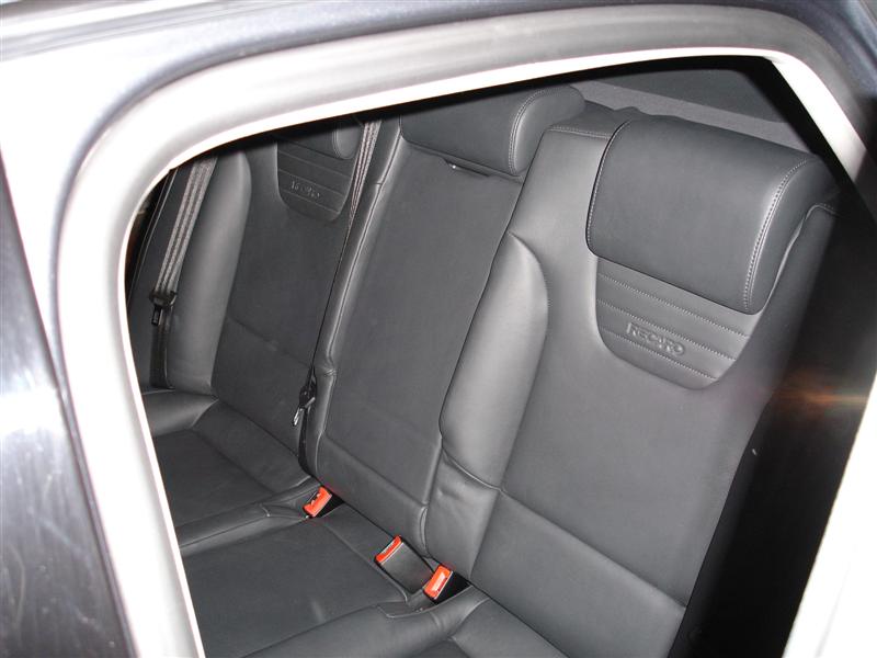

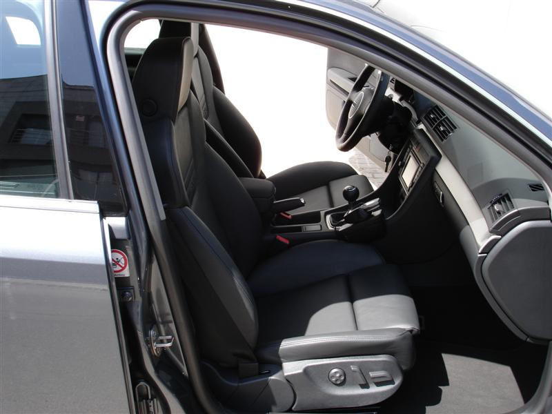

Mark Publicado 26 de Julio del 2008 Autor Denunciar Publicado 26 de Julio del 2008 Una vez realizado todo esto, os aconsejo una buena limpieza de las birtuas de hierro que hayan podido quedar por ahi incrustadas. Una vez hecha dicha limpieza, montaremos los respaldos traseros. Primero encajaremos del a parte exterior, el pivote del soporte con el agujero del asiento, y luego metermos el pivote del asiento, en el soporte central. Los abatimos para poder atornillar la parte fija del soporte central y listos. El asiento, pues lo encajamos con sus 3 grapas delanteras y tambien listos: Responder

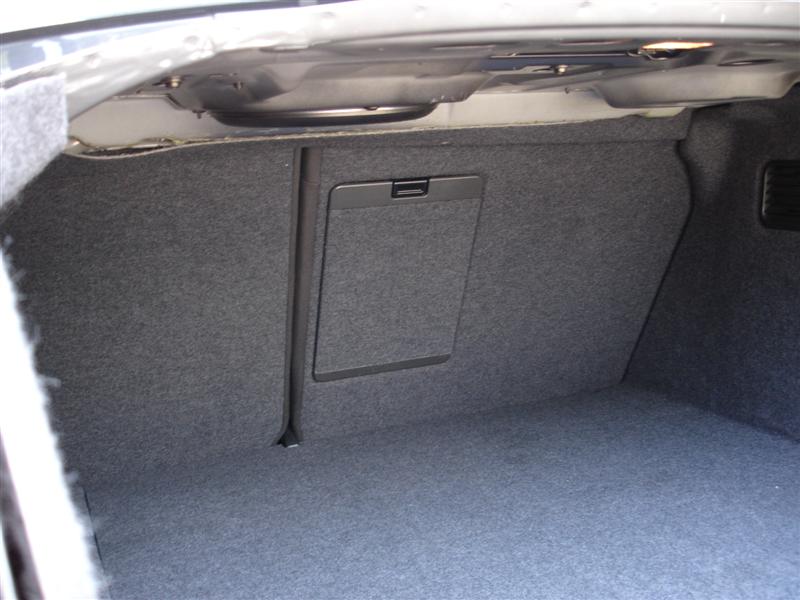

Mark Publicado 26 de Julio del 2008 Autor Denunciar Publicado 26 de Julio del 2008 Tapizamos el portamaletas recortando el tapizado a la nueva silueta de los asientos: Responder

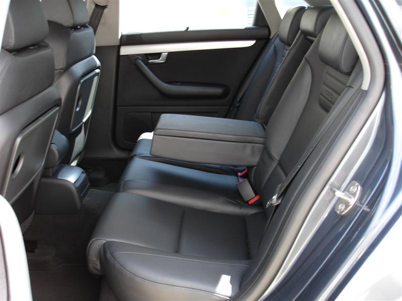

Mark Publicado 26 de Julio del 2008 Autor Denunciar Publicado 26 de Julio del 2008 Y hemos pasado de tener esto: Responder

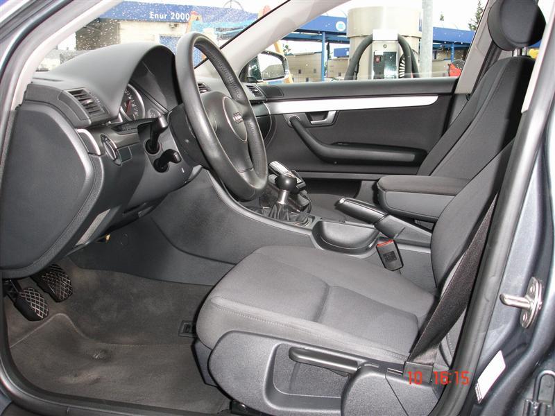

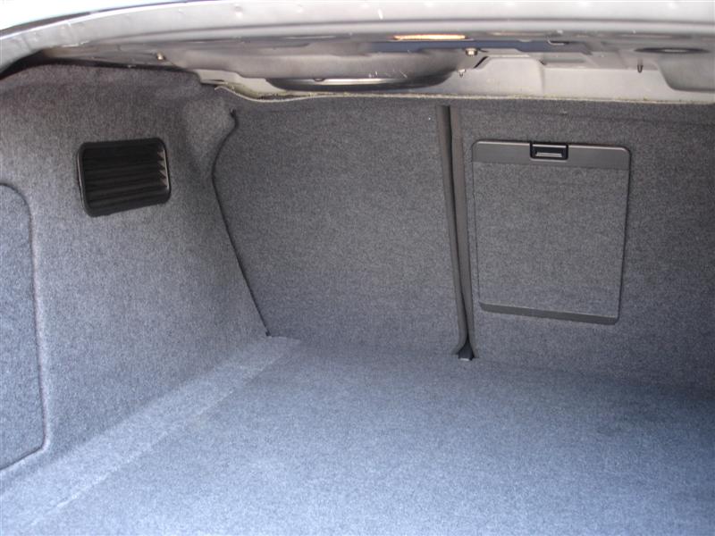

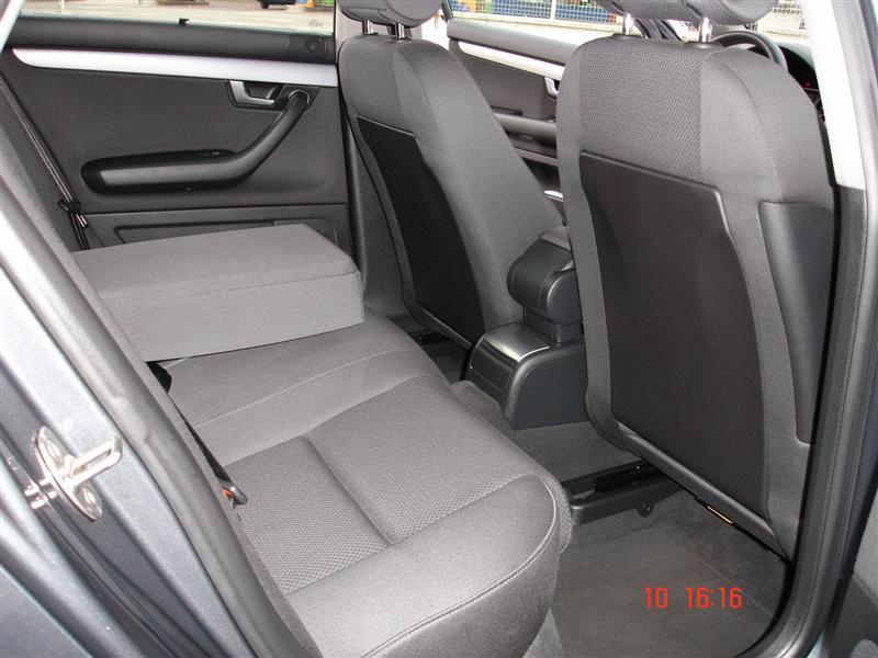

Mark Publicado 26 de Julio del 2008 Autor Denunciar Publicado 26 de Julio del 2008 A esto: Y esto: Y finito.... Saludos. Responder

francisco glz a4 b6 Publicado 14 de Diciembre del 2010 Denunciar Publicado 14 de Diciembre del 2010 enorabuena, quedan muy bien la verdad!!! alguien me podria decir como serian las conexiones para que funcionen electricos?¿ ya que mi coche es manual gracias de antemano Responder
