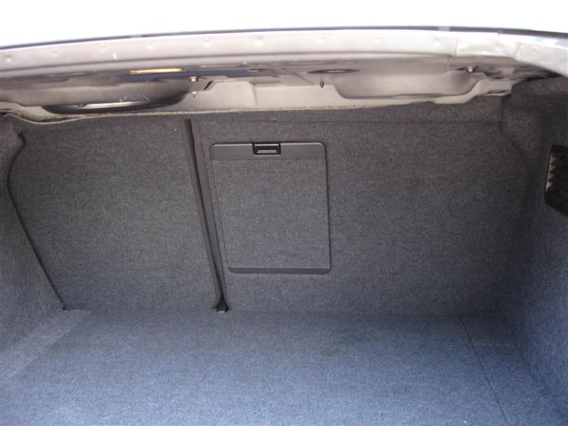

Joe84 Publicado 26 de Noviembre del 2015 Denunciar Publicado 26 de Noviembre del 2015 Gracias por el Post Mark Sabrias decirme si la pieza esta que tiene la palanca para abrir es recambio o venia con los asientos? http://www.audisport-iberica.com/foro/uploads/monthly_07_2008/post-96-1217053309.jpgFetching info... Yo quisiera solamente cortar el centro y hacer un hueco para los Ski´s Responder
