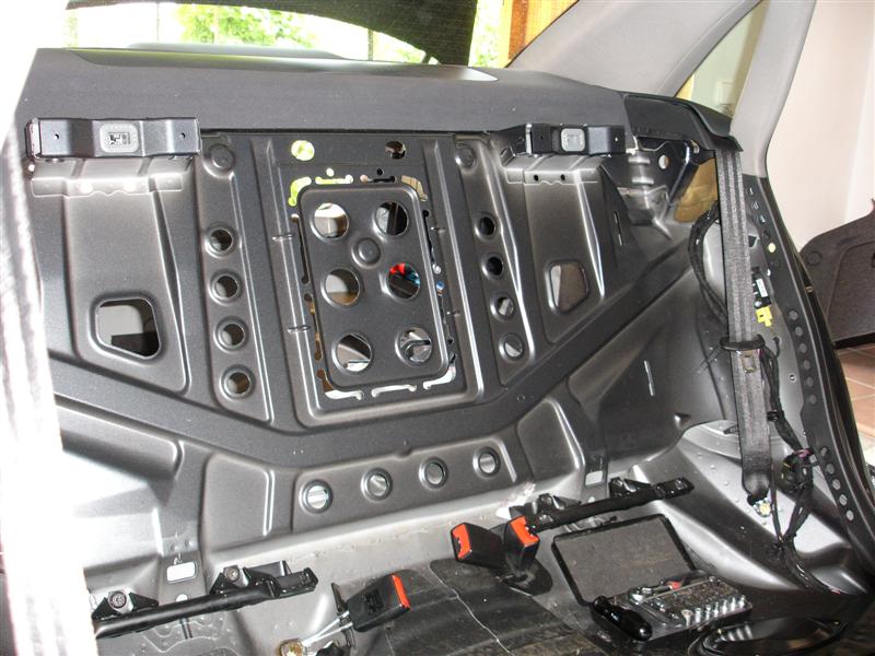

Angelito a4 Publicado 26 de Noviembre del 2015 Denunciar Publicado 26 de Noviembre del 2015 Gracias por el Post Mark Sabrias decirme si la pieza esta que tiene la palanca para abrir es recambio o venia con los asientos? http://www.audisport-iberica.com/foro/uploads/monthly_07_2008/post-96-1217053309.jpg Yo quisiera solamente cortar el centro y hacer un hueco para los Ski´s Quitale el tapizado al maletero, el de el fondo sólo, igual encuentras una grata sorpresa. Enviado con el chinorri mediante "patatalk" Responder

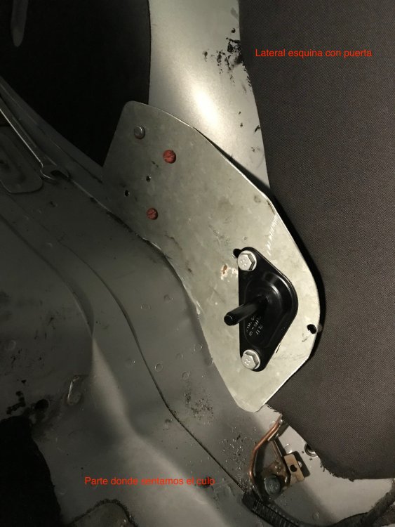

Fourchu Publicado 1 de Diciembre del 2015 Denunciar Publicado 1 de Diciembre del 2015 Una pregunta . El soporte inferior de los asientos , la chapa remachada al lateral del coche que se ha fabricado . Que función tiene exactamente? Hoy he pasado por el conce para pedir la Tornilleria y no hemos dado con esa chapa . He conseguido una chapa para cortar y hacerlo igual pero ... Como sacas la plantilla para cortarla ? Responder
Angelito a4 Publicado 2 de Diciembre del 2015 Denunciar Publicado 2 de Diciembre del 2015 Esa chapa es donde tiene que ir alojado el tetón que tiene que hacer de bisagra para poder abatir el respaldo. La plantilla......... yo la fabriqué a ojo, vas doblando y probando, no es una pieza que tenga que quedar 100% , te permite juego. Te puede ser más difícil marcarla a la altura correcta, pero tampoco mucho. Enviado con el chinorri mediante "patatalk" Responder

Argentum Publicado 15 de Junio del 2017 Denunciar Publicado 15 de Junio del 2017 (editado) Por más vueltas que le doy, sigo sin entender la funcionalidad de la chapa artesanal para los soportes interiores de los asientos. En la foto se ve remachada al chásis, pero luego hay que hacer algún tipo de agujero adicional para atornillar los asientos? Entiendo también que hay que poner dos chapas de estas. Y se ponen antes o después de los laterales de los asientos? Porque veo que se habla de ellas después de montar los laterales pero se remachan al chásis... Gracias! Editado 15 de Junio del 2017 por Argentum Responder

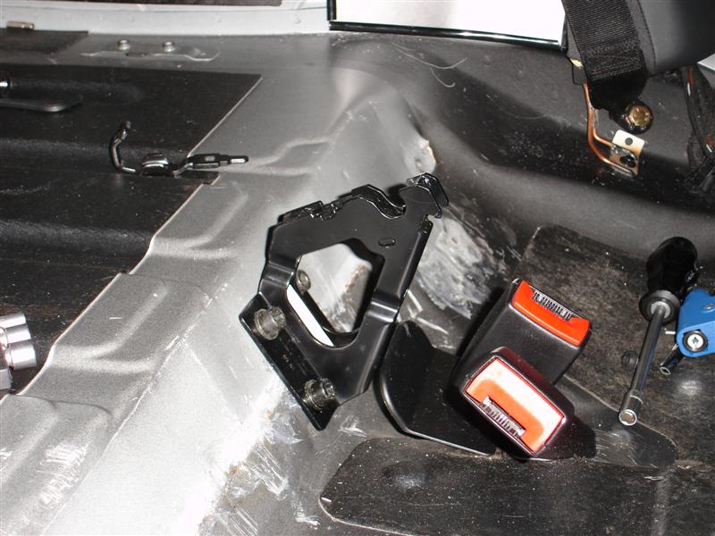

Card_Fals Publicado 24 de Febrero del 2018 Denunciar Publicado 24 de Febrero del 2018 En 26/7/2008 a las 8:02, Mark dijo: Una vez hecho esto, ya podemos fijar el soporte central: (aqui esta sin la aislante, pues lo coloque, y luego se me ocurrio la anteior idea, asi pues, lo quite y lo volvi a fijar con el aislante): hola acabo de hacer esa modificacion lo que no entiendo es como has colocado o como has metito los tornillos esos de la bisagra que yo lo he mirado por todas partes y no se como meterlos lo he puesto con remaces pero me gustaria ponerlo con tornillos me lo podrias explicar por favor ? Gracias !!! Responder

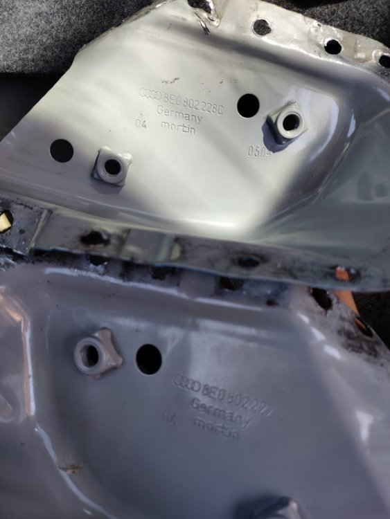

Carlisu84 Publicado 20 de Marzo del 2022 Denunciar Publicado 20 de Marzo del 2022 Gracias a @Ezeke85 subo ref. De los soportes laterales. 8E0 802 228C 8E0 802 227C Responder
