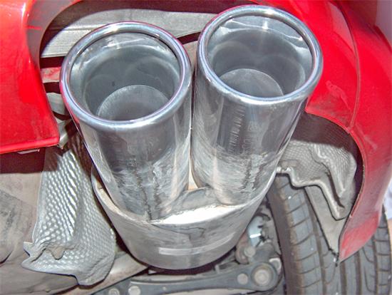

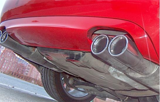

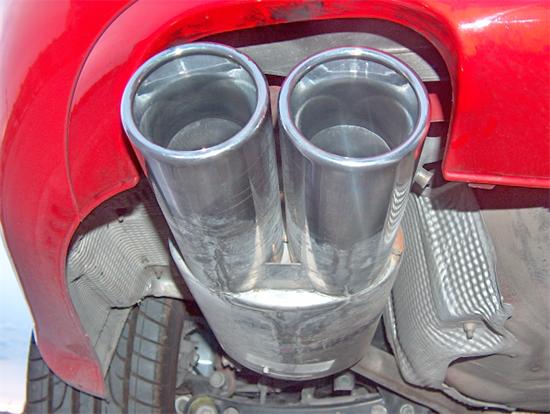

ALMERIA Publicado 26 de Julio del 2008 Denunciar Publicado 26 de Julio del 2008 Buenas yo al mio le puse dos duplex de 85mm*2 de don silencioso pasa la itv y dan unos 15cv en bajos el precio 1050€ el escape y 40€ el faldon original del S-4. mira mi firma. Responder

ALMERIA Publicado 26 de Julio del 2008 Denunciar Publicado 26 de Julio del 2008 Buenas yo al mio le puse dos duplex de 85mm*2 de don silencioso pasa la itv y dan unos15cv en bajos el precio 1050€ el escape y 40€ el faldon original del S-4. mira mi firma. Esta de PM como te quedo...Precioso... La verdad es que no tengo tanto presupuesto como para tirarme a cambiar todo... pero el resultado es genial... Ademas aprobechando que tengo un colega que tiene un taller de soldadura, y preguntando me dijo que trayendo los materiales el me lo hacia... pues he pensado en una semisolución mas barata.... A ver si alguien mas se anima a postearme soluciones.... Gracias! Se que es caro pero merece la pena el coche sale como un cohete lo he comparado con otro como el mio y hay diferencia "cretelo" Yo solo tube que cambiar el faldon no el paraglopes yo no se como sera el tuyo,el faldon que yo puse es el del S-4 tambien la placa calorifica del lado derecho y las sujeciones para el escape. El escape es completo desde el catalizador hasta el final y esta homologado. Responder

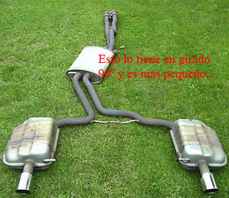

Earenas Publicado 29 de Julio del 2008 Autor Denunciar Publicado 29 de Julio del 2008 Bueno acabo de pasarme por DURAMAS y la verdad... me han dicho que no se puede instalar doble tubo en un A4 B6 TDI 130cv por que no pasa el tubo por debajo del deposito... algo insolito cuando los TDI 2.5 si pasan ... de echo me encontre en mi calle uno y parecen los bajos identicos pero sin unos plasticos que trae el mio... pero bueno.... Luego me fui a una tienda de oviedo de tunning que venden don silencioso y cuesta 880 € con terminaciones ovaladas... 755 € con terminaciones redondas... Luego de ver el A4 me pase por un deguace a preguntar si tenian algun tubo de escape de un B6 2.5 y ... ohh tienen uno enterito .. seminuevo... pues no se ve mu gastado y a un precio relativamente barato ... 100€ ... lo que vi de diferencia es que en mi coche trae una cosa en tranversal y en estos lo trae en paralelo.... tampoco se si la zona inicial tendran la misma toma en los dos... pero bueno malo sera tener que soldar un poco.... no se como lo veis.... Os pongo fotos para que lo veais... este es el tubo de escape del 2.5 B6: A ver si lo veis claro el cambio ... ¿¿¿ Seria posible poner este tubo de escape a mi B6 1.9 sin ninguna modificación ??? Esta claro que al mismo tiempo le cambio la defensa por la del S4 xD Saludos!!! Responder
orteS-line Publicado 29 de Julio del 2008 Denunciar Publicado 29 de Julio del 2008 Pues yo juraria que e escuchado que el B6 y el B7 por debajo son practicamente iguales a no se que sea quattro que ya algo cambian, por eso de que los escapes del 2.5 del B6 le valgan al B7. Es un precio cojonudo pero yo soy tu y compraba solo el silencioso derecho y ya en duramas que te los unan........aunque tambien si valen esos escapes seria solo soldar y acoplar los embellecedores..... Bueno suerte y creo que si que valen gente con el 130 cv los han montados como el S4, que no te quieran engañar Responder
Mark Publicado 29 de Julio del 2008 Denunciar Publicado 29 de Julio del 2008 (editado) Earenas. Seguro que te han entendido bien ???? Muchos foreros han pasado por Duramas, quizas no te han entendido. El tubo que llevas tu, lo cortan despues del catalizador, y bifurcan rodeando el deposito. Hay espacio de sobras. A ver si han entendido que querias dos tubos en cada lado (cosa muy tonta, pues se saca una petaca con dos salidas y listos). De hecho, yo tambien llevo Duramas..... y el precio lo veo carisimo. A mi, me hicieron la bifurcacion, me pusieron dos petacas duramas (una en cada lado), mas el tubo necesario, mas las colas que les pedi, y la mano de obra, fueron 465 Euros, con IVA incluido.) Las referencias: Delantero: 8E0 807 103 R GRU Delantero con agujeros para parktronic: 8E0 807 103 S GRU Trasero: 8E5 807 301 Q GRU Trasero con agujeros para parktronic: 8E5 807 301 R GRU Saludos. Editado 29 de Julio del 2008 por Mark Responder
