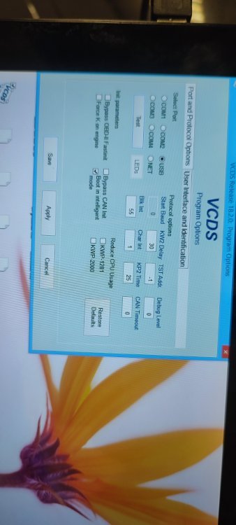

Veo que dese 08 nadie a dicho nada más al respeto .Por si las moscas. En el apartado opciones dale a resetear a básico (algo así en inglés ) . Derecha , bajo después de las opciones a seleccionar . Te tiene que quedar solo una seleccionada que está en la segunda columna abajo . ( No tengo la vag  encima para dar más detalles  ).

Necesitaba hacer un ajuste de la suspensión neumática ya  que he cambiado la balona delantera izquierda y sorpresa que no me dejaba .
Yo lo solucione así ,no si hay algún tipo de fallo más aparte de este ,pero por aportar algo ,por más poco que sea siempre va bien .
Retomando el tema . Conecte la vag solo para hacerle una foto de cómo tiene que estar las configuraciones para que se conecte correctamente con el coche . En este caso audi. IMG_20220708_151723.jpg.9face3379ae453c7643baf14b3bd0629.jpg
