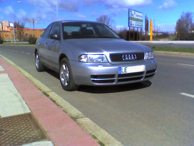

Fer40 Publicado 29 de Julio del 2008 Denunciar Publicado 29 de Julio del 2008 Hola hace tiempo habia puesto un post acerca del cambio de muelles, pues bien ayer fui a pasar la ITV y me la dieron. DESFAVORABLE Punto 9 por haber realizado una modificacion de importancia en la suspension. Gracias a que habia puesto un kit homologado por VOGtLAND que solo baja hasta -3.5 cm, y a que me han hecho un certificado taller, hoy la he pasado y se han quedado la tarjeta para reflejar la modificacion como conforme, No solo eso despues de comprobar las homologaciones los nº de serie de los muelles etc etc y ver que todo estaba conforme me lo han medido de altura y el correcta. Pero no solo eso he tenido que discutir un poco, porque me decian que el parachoques que llevo el del S4 era otra modificacion de importancia, me midieron el largo total del coche 448 cm y da correcto. Elcaso es que me dijo el tipo este, que como no lo habian visto anteriormente que no me iba a echar para atras por esto, pero que seguro que en la proxima ITV me lo tiran para atras. Joer yo no se si esta defensa tiene homologacion para un a4 b5 1.8T o solo para el s4 o si los de audi me haran un papel , la defensa es genuina AUDI y el certificado de montaje si me lo harian perooo....ya no lo tengo tan claro. Responder

ttoni Publicado 29 de Julio del 2008 Denunciar Publicado 29 de Julio del 2008 Ha mi me dijeron hace dos ITV's, que tenia que incluir en la ficha tecnica el parachoques del S4 i los faros del restiling, en cambio yo les dije para incluir la medida del neumatico 225/45/17 en la ficha tecnica para no tener problemas con las autoridades i me dijo que no hacia falta que ya eran equivalentes. En la ultima ITV no me dijeron nada de nada, que todo correcto. Sobre los muelles, hace 6 años que los llevo montados i tampoco nunca nada. Ahora me he propuesto introducir en la ficha tecnica todos los cambios que he realizado, parachoques, faros, suspension, turbo, injectores, bomba, centralita, medidas de los neumaticos, mas que nada para ir tranquilo. Saludos. Responder

Fer40 Publicado 30 de Julio del 2008 Autor Denunciar Publicado 30 de Julio del 2008 La proxima vez cambia de Centro ITV ... Saludos, Aqui solo hay dos centros de ITV y pertenecen ambos a la misma empresa he vosto a veces al mismo operario en las dos. (no a la vez claro) jejeje. casi habra que pensar en incluir la defensa. pero mi pregunta es ¿se puede? Responder
Fer40 Publicado 30 de Julio del 2008 Autor Denunciar Publicado 30 de Julio del 2008 Ha mi me dijeron hace dos ITV's, que tenia que incluir en la ficha tecnica el parachoques del S4 i los faros del restiling, en cambio yo les dije para incluir la medida del neumatico 225/45/17 en la ficha tecnica para no tener problemas con las autoridades i me dijo que no hacia falta que ya eran equivalentes. En la ultima ITV no me dijeron nada de nada, que todo correcto. Sobre los muelles, hace 6 años que los llevo montados i tampoco nunca nada. Ahora me he propuesto introducir en la ficha tecnica todos los cambios que he realizado, parachoques, faros, suspension, turbo, injectores, bomba, centralita, medidas de los neumaticos, mas que nada para ir tranquilo. Saludos. Responder
Fer40 Publicado 30 de Julio del 2008 Autor Denunciar Publicado 30 de Julio del 2008 Ttoni, si conseguimos la homologacion o la certificacion de audi o lo que sea para legalizar la defensa nos lo comunicamos ok? porque creo que vamos a tener algun problema con esta gente a la larga. en cuanto a lo de los muelles estoy seguro que si los llego a haber pintado de negro (son rojos) ni se enteran. Responder

GoNzCiD Publicado 30 de Julio del 2008 Denunciar Publicado 30 de Julio del 2008 En algunas estaciones son unos completos subnormales... Ale, que para listo hay que ser uno mismo. Si te echan algo para atras dudoso hay que insistir con seguridad y todo por escrito. Quién eres tú? pues firma aquí, ingeniero, luego ya vuelve uno con las cosas bien apañadas... y que si reclamas que tal y pascual. Así, en ocasiones se negocian las cosas y entran en razon. Ya que te tocan los c***, para eso las tocas tú, encima que no hacen más que jod**te el coche y luego se pasa la itv con la suspensión jodida que parece que vas en una barca, yo la he pasado antes de cambiar la suspensión y no han dicho nada, y estaba mal de c***. Los muelles y la altura no hay otra. muelles homologados, homologados para tu carrocería y certificado de taller autorizado. Te lo miden y si se ponen bobos haces como hizo un colega, ni corto ni perezoso le dijo al tio antes de medirle la altura: "espera!", le agarró de las aletas, tiró para arriba de las 4 ruedas, y le dijo: "mide ahora, o acaso la algura no tiene que ser con el coche en vacío?". Tu por ejemplo lo has pasado sin problemas, lo que te han hecho es normal y es lo que marca la ley. Ahora te lo ponen en la ficha y ya pa toda la vida. Respecto a los paragolpes en principio da igual si no se sale de las medidas de la ficha. El ancho de las ruedas y ET, por ejemplo, no está regulado salvo que no puede exceder de la batalla del coche, sin embargo, el diametro ha de ser equivalente y los códigos de carga y velocidad iguales o superiores Los pilotos traseros creo que da igual mientras que funcione, de una luz como debiera (tono e intensidad) y lleva los catadriopticos o pegas unos por otra parte, como el bravo lo trae de serie (por ejemplo). Yo cada vez que voy me desespero con tanta incompetencia y encima con prepotencia, ahora para agosto tengo que llevar el yaris y el alfa. A ver si no se ponene bobos porque están completamente de serie y funciona todo ok. salu2 Responder
IN audi TO Publicado 30 de Julio del 2008 Denunciar Publicado 30 de Julio del 2008 Pues yo la he pasado con el paraca del RS4 y no me han dicho nada, es mas el trasero es artesanal y en la parte de abajo tengo echo los difusores como el CLIO SPORT. llevo taloneras del LEON y el aleron del ASTRA G, y lo unico que de dice es que no puede echar humo por las 2 colas, por que mi coche solo trae un silencioso. Corte con la radial, pasar ITV y vuelta a soldar JEJEJEJEJEJE. Segun te toque. UN SALUDO AAAAAAAAAAAAAAAAAAAAAAAAAAADIOS Responder
ttoni Publicado 30 de Julio del 2008 Denunciar Publicado 30 de Julio del 2008 Ttoni, si conseguimos la homologacion o la certificacion de audi o lo que sea para legalizar la defensa nos lo comunicamos ok? porque creo que vamos a tener algun problema con esta gente a la larga. en cuanto a lo de los muelles estoy seguro que si los llego a haber pintado de negro (son rojos) ni se enteran. Homologacion no es que te la tengan que dar, ya esta homologado ese parachoques para este coche, solo hay que ir a la audi i que te den un certificado, pero es que no entiendo en la itv porque son tan cabezotas si es un parachoques original para ese chasis i carroceria. Responder
