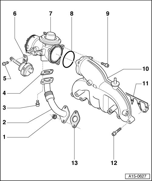

Largo Publicado 29 de Julio del 2008 Denunciar Publicado 29 de Julio del 2008 Buenas compañeros, os comento el tema, he estado provando junto a nuestro compañero Queroseno de anularle la egr a mi A4 b6 de abril de 2004, primero Queroseno tapo el tubo que entra a la valvula egr con un tapon ( dio fallo al recorrer unos pocos Km ), despues miro de anularla via vag-com pero no le dejaba guardar los cambios y luego yo este fin de semana le he pusto una junta ciega en donde esta la junta pieza nº13, pero al circular unos pocos km he tenido que quitarla porque daba fallo.No se que mas provar si teneis alguna idea o la forma de hacerlo os estaria muy agradecido. Gracias y S2. Responder

pita Publicado 13 de Enero del 2009 Denunciar Publicado 13 de Enero del 2009 Buenas compañeros, os comento el tema, he estado provando junto a nuestro compañero Queroseno de anularle la egr a mi A4 b6 de abril de 2004, primero Queroseno tapo el tubo que entra a la valvula egr con un tapon ( dio fallo al recorrer unos pocos Km ), despues miro de anularla via vag-com pero no le dejaba guardar los cambios y luego yo este fin de semana le he pusto una junta ciega en donde esta la junta pieza nº13, pero al circular unos pocos km he tenido que quitarla porque daba fallo.No se que mas provar si teneis alguna idea o la forma de hacerlo os estaria muy agradecido.Gracias y S2. Hola si que hay forma y no da ningun fallo,en el despiece la junta numero 14 haces una chapita ciega de inox de unos 2 0 3 milimetros con los orificios de los tornollos,montar y listo.Espero que te valga Responder
pita Publicado 13 de Enero del 2009 Denunciar Publicado 13 de Enero del 2009 Buenas compañeros, os comento el tema, he estado provando junto a nuestro compañero Queroseno de anularle la egr a mi A4 b6 de abril de 2004, primero Queroseno tapo el tubo que entra a la valvula egr con un tapon ( dio fallo al recorrer unos pocos Km ), despues miro de anularla via vag-com pero no le dejaba guardar los cambios y luego yo este fin de semana le he pusto una junta ciega en donde esta la junta pieza nº13, pero al circular unos pocos km he tenido que quitarla porque daba fallo.No se que mas provar si teneis alguna idea o la forma de hacerlo os estaria muy agradecido.Gracias y S2. Perdon junta numero 13 Responder
