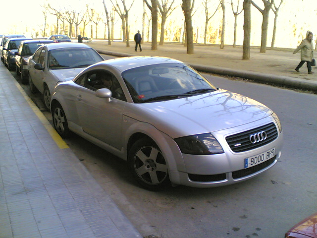

GerarTT Publicado 30 de Julio del 2008 Autor Denunciar Publicado 30 de Julio del 2008 Este es el susodicho!! Responder

tt_power Publicado 30 de Julio del 2008 Denunciar Publicado 30 de Julio del 2008 Este es el susodicho!! Seguro que es tracción delantera? Lo digo por la plaquita de la rejilla! Responder
