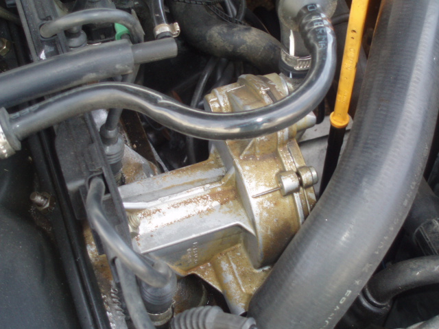

coperas Publicado 31 de Julio del 2008 Autor Denunciar Publicado 31 de Julio del 2008 segun me explico el del taller sirve para el freno de pie para q este mas o menos duro cuando se rompe se queda duro aunq el coche sigue frenando voy a hacerle unas fotos y en un rato las pongo pa q lo veas.es una pieza q va ala derecha del motor en el mio es plateada . Responder
atakaquino Publicado 31 de Julio del 2008 Denunciar Publicado 31 de Julio del 2008 ASI decia yo que no podia ser lo mismo,pues mi coche no le ocurria ninguna averia..pon fotos para ver la pieza en cuestion y danos datos,es interesante,nunca se sabe. Responder

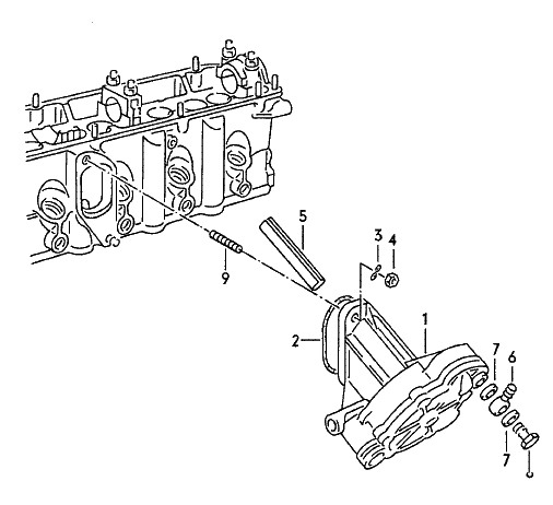

seresmi Publicado 31 de Julio del 2008 Denunciar Publicado 31 de Julio del 2008 El depresor es una bomba de vacio que sirve para hacer el vacio necesario para que actue el servofreno. Saludos. Responder
coperas Publicado 31 de Julio del 2008 Autor Denunciar Publicado 31 de Julio del 2008 (editado) esto es pues a mi me hace el ruido que os digo...y lo cambio el lunes.de todas maneras lo cambio por el ruido el coche va bien Editado 31 de Julio del 2008 por coperas Responder
Rana1 Publicado 31 de Julio del 2008 Denunciar Publicado 31 de Julio del 2008 En mi 100 2.3 también suena en frio, es como un taca-taca que al principio me asustó porque crei que sería algún cojinete de biela.. luego escuchando el ruido con un estetoscopio lo ubiqué ahí, en la bomba de vacio. Tengo pensado cambiarlo pero sin demasiada prisa ahora que sé que el motor no esta para ingresar en urgencias. Responder
