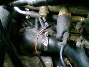

lagarto Publicado 5 de Agosto del 2008 Denunciar Publicado 5 de Agosto del 2008 Pue s a mi me da el error 6,3 con fallo en el sensor de temperatura anticongelante. donde esta ese sensor? el del deposito del baso de expansión no es. Ese es el del nivel. Responder
Tirorito Publicado 5 de Agosto del 2008 Denunciar Publicado 5 de Agosto del 2008 Si no me equivoco, está en el colector de entrada de refrigerante a la culata. Esto está justo debajo del colector de admision. Y preparate para soltar este ultimo si quieres cambiar el de temperatura, porque el sitio es de lo mas jodido. Por cierto, ese colector que te digo lleva dos sensores. Responder
tajgreidotu Publicado 5 de Agosto del 2008 Autor Denunciar Publicado 5 de Agosto del 2008 Parece ser que he abierto la caja de los truenos...........si lo se no lo encuentro Animo a ver si sacamos algo en claro! Responder
lagarto Publicado 5 de Agosto del 2008 Denunciar Publicado 5 de Agosto del 2008 Yo tengo cambiados los dos. Es posible q al quitarlo diera error y hubiera de pasarle el vag para borrar?. El gordo es el q manda la temperatura al cuadro. Pondré un pagina del etka con otro sensor . A ver si tienen relación con la temperatura. Responder
