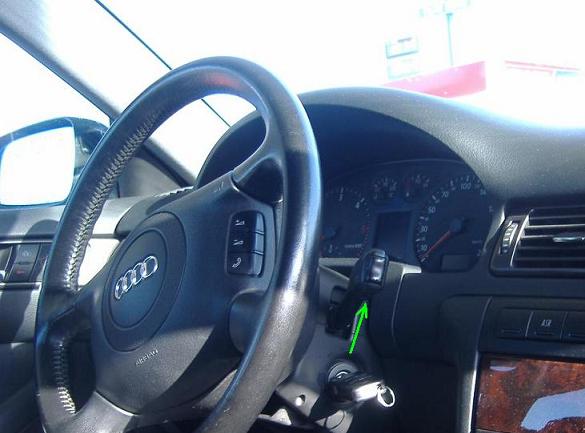

CASAS Publicado 1 de Agosto del 2008 Denunciar Publicado 1 de Agosto del 2008 Hola amigos! Acabo de comprar un A6 2.4 del 97 y me gustaría saber cómo poner a cero los valores del ordenador de a bordo (FIS?), ya sabeis los consumos, etc. Gracias. Responder
yerar Publicado 1 de Agosto del 2008 Denunciar Publicado 1 de Agosto del 2008 Hola CASAS, Pues tienes que poner el ordenador en el valor que sea (consumo medio, tiempo, etc) y dejar pulsado durante 1 ó 2 segundos un botón alargado que tiene la palanca por debajo. Saludos Responder
RubénA6 Publicado 1 de Agosto del 2008 Denunciar Publicado 1 de Agosto del 2008 Hola Si ese boton le das una pulsacion corta, en lugar de dejarlo apretado, apaga y enciende el FIS No tiene nada que ver con tu pregunta, pero nunca esta de mas saber cosas nuevas Saludos Responder
