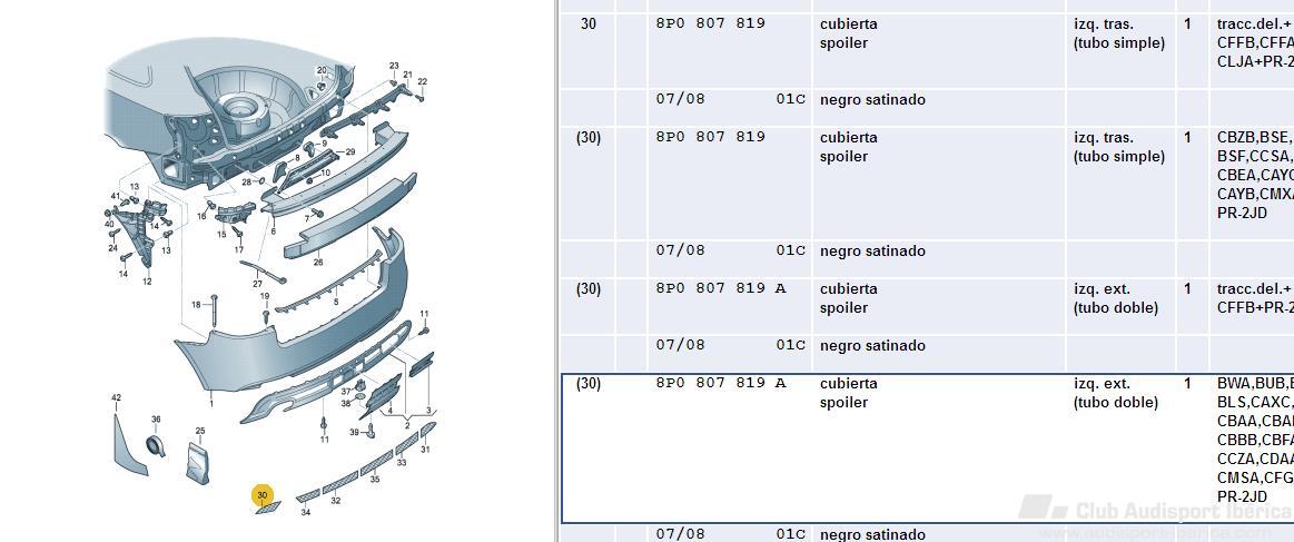

charber Publicado 12 de Enero del 2012 Denunciar Publicado 12 de Enero del 2012 La tapa para la argolla viene al pedir la primera referencia Rafa, lo acabo de mirar, por lo que solo sería 8P0 807 434 1RR Gracias Chisko , pero no tan fácil Miguel (Cerezu) me pasó esta ref: 8p0 807 434 E 1RR (este es el que he pedido y vale para hueco una salida El correcto para las dos salidas es 8p0 807 434 F 1RR Ahora sumar las 4 tapas que lleva el del hueco doble salida que me ha comentado Nephilim, me he enterado esta misma mañana de su existencia! Vaya movidas con esto..buff, creo que sería conveniente que lo colgárais en destacados! http://www.audisport-iberica.com/foro/index.php?/topic/205265-todo-sobre-paragolpesspoilers-traseros/
CHISKO Publicado 12 de Enero del 2012 Denunciar Publicado 12 de Enero del 2012 Buenas de nuevo,a ver si alguien sabe la ref del difusor sline para sb con hueco para doble salida...se han vuelto a equivocar en recambios!,gracias Según ETKA, para salida doble lateral, gris platino, tracción delantera y sin gancho de remolque, sería 8P0 807 434 1RR y la tapa para la argolla de remolcar sería 8P0 807 441 B 1RR. Compruébalo Rafa que hay muchísimas referencias... pero casi seguro que son esas. Me he comido la F pero eso es lo quería poner 8P0 807 434 F 1RR y ya trae la tapa de la argolla
rafasportback Publicado 12 de Enero del 2012 Autor Denunciar Publicado 12 de Enero del 2012 Buenas de nuevo,a ver si alguien sabe la ref del difusor sline para sb con hueco para doble salida...se han vuelto a equivocar en recambios!,gracias Según ETKA, para salida doble lateral, gris platino, tracción delantera y sin gancho de remolque, sería 8P0 807 434 1RR y la tapa para la argolla de remolcar sería 8P0 807 441 B 1RR. Compruébalo Rafa que hay muchísimas referencias... pero casi seguro que son esas. Me he comido la F pero eso es lo quería poner 8P0 807 434 F 1RR y ya trae la tapa de la argolla sí, pero a su vez hay que pillar 4 tapas, que son distintas según si es hueco de una salida o de doble s2
CHISKO Publicado 12 de Enero del 2012 Denunciar Publicado 12 de Enero del 2012 Si, son las tapas de la captura del ETKA, que según sea de una salida o dos, o con o sin remolque, son unas u otras
