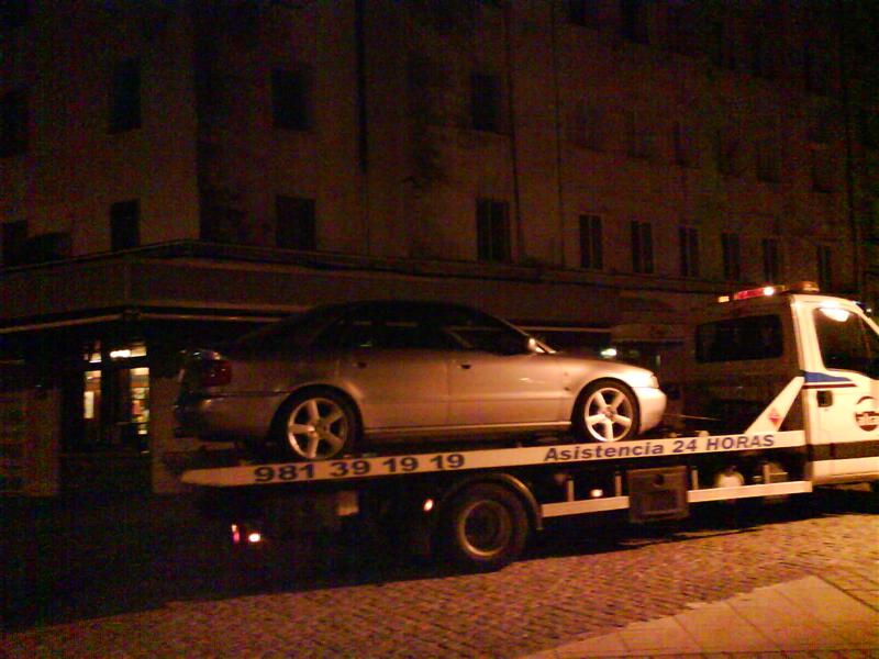

Rf20vT Publicado 1 de Agosto del 2008 Autor Denunciar Publicado 1 de Agosto del 2008 Una fotillo... Que pena me dio verlo subido a la grua... Que por cierto, yo venga a aparcar siempre con cuidado para no rozar las llantas, y va y al subirlo a la grua rozó la delantera izquierda con los pivotes esos de los c*** que llevan las plataformas en los laterales... Menos mal que apenas se le nota... Pero en fin, el bicho ya está operativo de nuevo, y yo espero estarlo mañana tambien... Vaya dia mas largo... Saludos Responder

Edistyle_rs Publicado 2 de Agosto del 2008 Denunciar Publicado 2 de Agosto del 2008 Es precioso ese B5, olvidate de lo demás! Enhorabuena por ese añazo! xD Responder
dha Publicado 2 de Agosto del 2008 Denunciar Publicado 2 de Agosto del 2008 joe es que mola hasta encima de la grua! me alegro que al final la broma no te saliera tan cara como le saldria a cualquier mortal en el conce... saludos!! Responder
