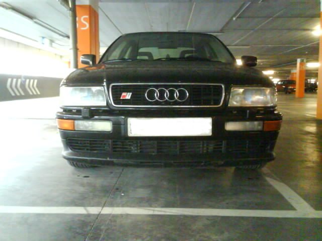

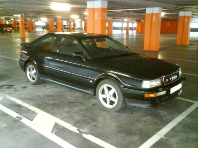

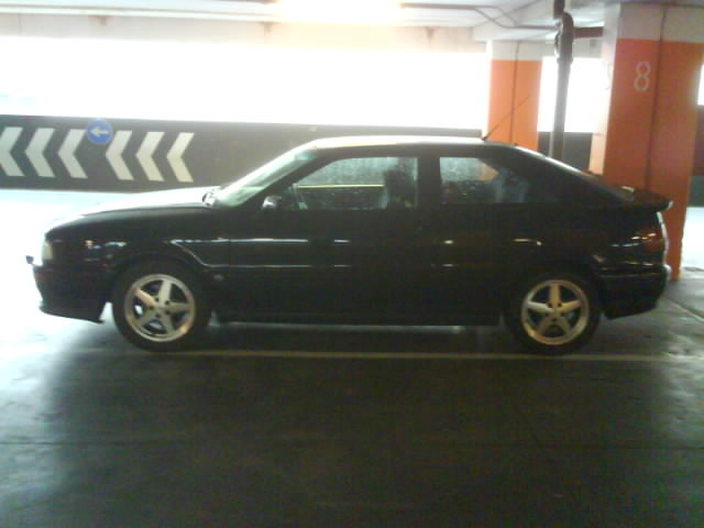

KAIRO Publicado 4 de Agosto del 2008 Autor Denunciar Publicado 4 de Agosto del 2008 Bueno, gracias por la info a todos Lo de la sonda ya la he pedido en oscaro, la misma ke un forero la bosch 258 003 957 espero ke vaya bien El kauda le voy hacer una limpieza haber si suena la flauta .... lo de la presentacion deciros ke yo ya pasé por eso, ke llevo apuntado al foro hace tiempo lo ke pasa ke no suelo eskribir muxo, pero si ke entro a ver kosillas y eso; de toas formas, voy a poner unas fotillos de mi matxini ke por cierto es un S2 3b S2 Responder
M_GORDON Publicado 4 de Agosto del 2008 Denunciar Publicado 4 de Agosto del 2008 De donde lo has traido? Responder
KAIRO Publicado 4 de Agosto del 2008 Autor Denunciar Publicado 4 de Agosto del 2008 de un pueblo de Cáceres pero hace 8 meses mas menos; pues? te suena haberlo visto o ke ? Hoy he visto dos 3B más por vitoria, se ve ke gustan por aki :crying_anim:. :crying_anim: :ranting2: Responder
