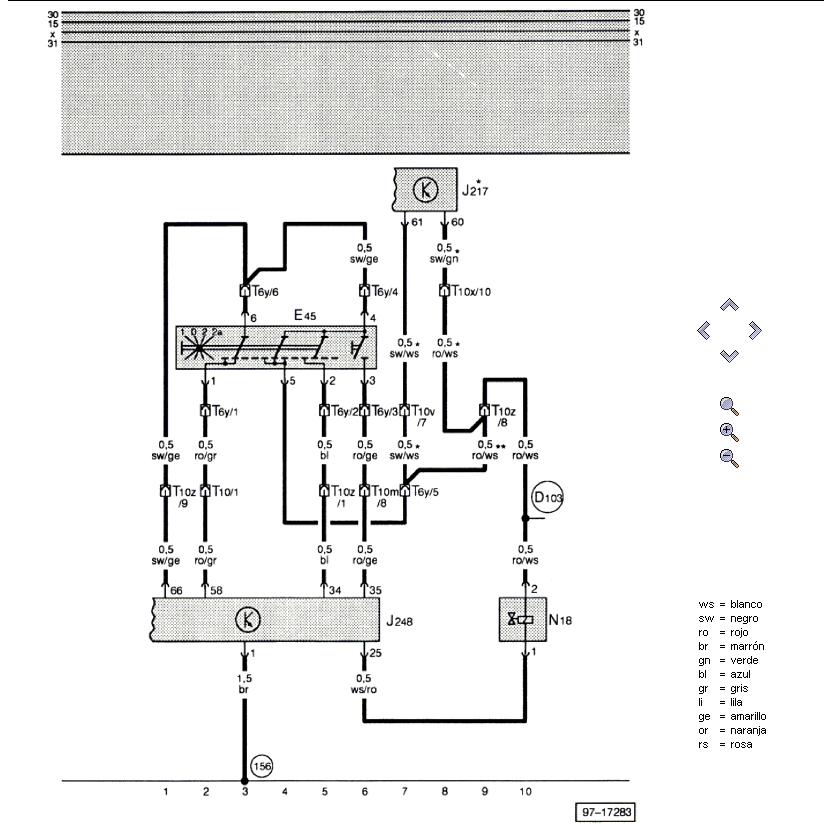

n0isy Publicado 1 de Agosto del 2008 Denunciar Publicado 1 de Agosto del 2008 Buenas, despues de leerme muchos manuales de como instalar el tempomat en el B5, me puse a instalarlo, pero a la hora de conectar en los conectores de la caja de aguas, veo que donde tengo que poner los cables del mazo de la maneta, donde tengo que pincharlos no ai ninguno puesto, entonces mi duda es, que si en mi coche se podra instalar y en ese caso donde los tendria que conectar, Gracias y un saludo!!! Pd: mi coches es un 1.9tdi 90cv 1995 Responder

n0isy Publicado 2 de Agosto del 2008 Autor Denunciar Publicado 2 de Agosto del 2008 Hola, segun ese manual donde tengo que conector los conectores de la maneta en mi coche estan vacios, no van acia la ECU, mire en elsawin y encontre el esquema electrico para mi coche segun elsawin, lo e conectado como sale segun ese esquema y es como si no estuviera. Gracias y un saludo PD: este es el esquema electrico que me sale en elsawin Responder
IN audi TO Publicado 3 de Agosto del 2008 Denunciar Publicado 3 de Agosto del 2008 A ver si te entiendo Del conector de la maneta salen 6 cables, ese cable no lo venden suelto y te lo tienes que hacer tu. Cuando la maneta esta conectada tienes que abrir la caja de aguas ( una caja negra que esta abriendo el capo a la derecha ) y en los conectores que entran hacia el habitaculo tienes que encontrar los cables. Revisa bien por los colores por que ese esquema esta bien. Luego cuando esta todo conectado se le enchufa el VAG-COM y se le dice a la centralita que el coche ahora tiene regulador de velocidad. ASI lo hize yo en el mio y en 3 horas lo tenia funcionando. Si tienes dudas preguntame UN SALUDO AAAAAAAAAAAAAAAAAAAAADIOS Responder
n0isy Publicado 3 de Agosto del 2008 Autor Denunciar Publicado 3 de Agosto del 2008 Buenas, si la maneta esta instalada y me ice un mazo de cables, los tengo pasados a la caja de aguas, y en los conectores solo tengo el pin 8 de la clavija amarilla, lo e revisdo 3 o 4 veces y solo esta ese. Gracias y un saludo!! Responder

n0isy Publicado 4 de Agosto del 2008 Autor Denunciar Publicado 4 de Agosto del 2008 Hola, bueno ya consegui instalar el tempomat, lo conecte directamente a la ECU, con el esquema electrico que puse aqui, que es diferente al del manual que ai por aqui, el fallo era que no acia buen contacto los pines en la ECU, pero ya esta funcionando 100%. Gracias y un saludo!! Responder
