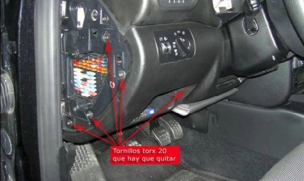

bocayna Publicado 2 de Agosto del 2008 Denunciar Publicado 2 de Agosto del 2008 Hola Moyito, antes de nada, bienvenido al foro. Aquí es donde se encuentran los fusibles. la tapa se quita fácil haciendo palanca con un destornillador plano. Un saludo Responder

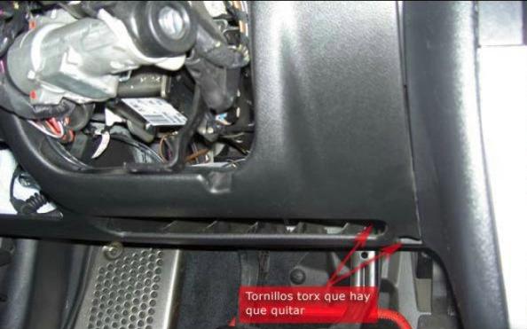

Bully Publicado 2 de Agosto del 2008 Denunciar Publicado 2 de Agosto del 2008 Si se trata de la original ya tendrás que acercarte a la casa, pero supongo que cualquier electricista que toque equipos de radio tendrá los clips correspondientes para sacarla. Saludos. Por cierto, Bocayna, te falta mencionar el tornillo inferior de la parte derecha de la consola, o sea, que te ha faltado poner en el gráfico uno de ellos. Responder
Moyito Publicado 2 de Agosto del 2008 Autor Denunciar Publicado 2 de Agosto del 2008 Hola Moyito, antes de nada, bienvenido al foro. Aquí es donde se encuentran los fusibles. la tapa se quita fácil haciendo palanca con un destornillador plano. Un saludo muchisimas gracias amigo ya lo hice y todos estan bien ahora checare la propia radio ya que no veo que mas pueda ser no se si alguna tierra o algo por el estilo gracias Responder

bocayna Publicado 3 de Agosto del 2008 Denunciar Publicado 3 de Agosto del 2008 (editado) Hola Bully, es que esa foto es la utilizada para explicar el desmontaje de la consola inferior. Es la que utilicé para explicar la instalación del turbo timer. Simplemente puse la foto para que se vieran los fusibles, pero cierto es que si se quiere quitar la consola inferior, faltan 2 tornillos más por quitar. Son estos. Saludos Editado 3 de Agosto del 2008 por bocayna Responder
