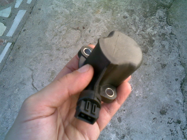

Jordancillo Publicado 4 de Agosto del 2008 Denunciar Publicado 4 de Agosto del 2008 Bueno, mas chollo. Vamos a cambiar el sensor que está encima del selector del cambio, el de la marcha atrás...( que nadie se ria de lo de la marcha atrás ) Es´ta pieza ridicula, es la que hace que cuando metamos la marcha atras enciendan las luces, y en mi caso me dejo de funcionar ayer, así que raudo y veloz fui a comprar una ( marca Fae ) que me costó 10€ ja, ja, ja...Regalao. Esta en concreto es la que lleva mi motor, segun el motor cambia la pieza ( ojo con esto ). Responder

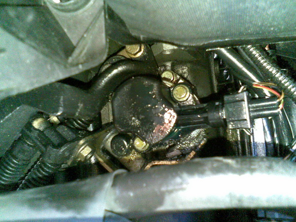

Jordancillo Publicado 4 de Agosto del 2008 Autor Denunciar Publicado 4 de Agosto del 2008 Ahora vemos la pieza puesta en el motor, está entre el tubo de admision y la bateria, sujeta por 2 tornillos ( vaso de 9 mm ) los cuales aflojamos con cuidado de que no caigan, que si tienes cubre carter como en mi caso ya veras que aventura para recuperarlos Responder

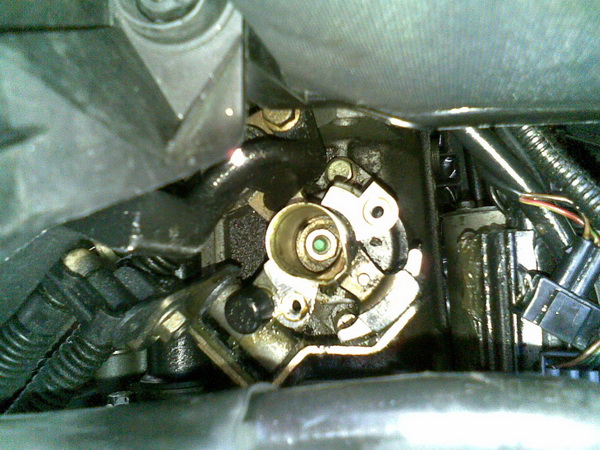

Jordancillo Publicado 4 de Agosto del 2008 Autor Denunciar Publicado 4 de Agosto del 2008 Vemos está hecho un asquito todo el selector, así que limpiamos bien con un trapo despues que sacar la valvula todo ya que luego una vez montada, le vamos a dar una pasadita de grasa liquida en spray, vereis que bien entran las marchas luego, el golf 4 de mi hermano tenia toda la grasa reseca y flipo cuando se lo rocié. Así queda todo sin la valvula Responder

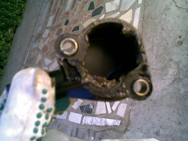

Jordancillo Publicado 4 de Agosto del 2008 Autor Denunciar Publicado 4 de Agosto del 2008 Y así estaba la valvula vieja por dentro Responder
