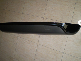

Nephilim Publicado 4 de Agosto del 2008 Denunciar Publicado 4 de Agosto del 2008 Sergy, muchas gracias por contestarme. ¿Qué entiendes por "añadido"?? ¿La parte de plástico de abajo de la defensa?? El añadido s3 es la parte negra (el difusor) y la parte del color de la carrocería que está inmediatamente pegado al difusor. Si te dicen que se puede comprar solo la parte negra (difusor) te estan mintiendo y engañando. Está más que demostrado que lo que dice sergy es verdad. Responder
sergy Publicado 4 de Agosto del 2008 Denunciar Publicado 4 de Agosto del 2008 concretamente esto.... Responder

Kari Publicado 5 de Agosto del 2008 Autor Denunciar Publicado 5 de Agosto del 2008 Sergy, estoy muy muy triste Acabo de dejar el coche en el concesionario y m dijeron que no puedo poner el añadido del S3 a mi defensa xq ese añadido viene soldado con la defensa. Le dije que en el foro d Audi m dijeron q sí q se puede poner y el tío m dijo "pues diles q t lo pongan ellos" Me hacía tanta ilusión ponérselo y resulta q no puedo..... vaya pu_ _ _ _. Responder
sergy Publicado 5 de Agosto del 2008 Denunciar Publicado 5 de Agosto del 2008 Sergy, estoy muy muy triste Acabo de dejar el coche en el concesionario y m dijeron que no puedo poner el añadido del S3 a mi defensa xq ese añadido viene soldado con la defensa. Le dije que en el foro d Audi m dijeron q sí q se puede poner y el tío m dijo "pues diles q t lo pongan ellos" Me hacía tanta ilusión ponérselo y resulta q no puedo..... vaya pu_ _ _ _. si te soy sincero el otro dia vi un sportback nuevo y me fije que el añadido era pegado.tengo que decir que era modelo normal,no me extraña nada de que vaya soldado, por aqui te dejo un enlace de una referencia.de todas maneras en estos dias quiero ir al concep por unas cosas y a preguntar sobre eso, saludo añadido trasero Responder
