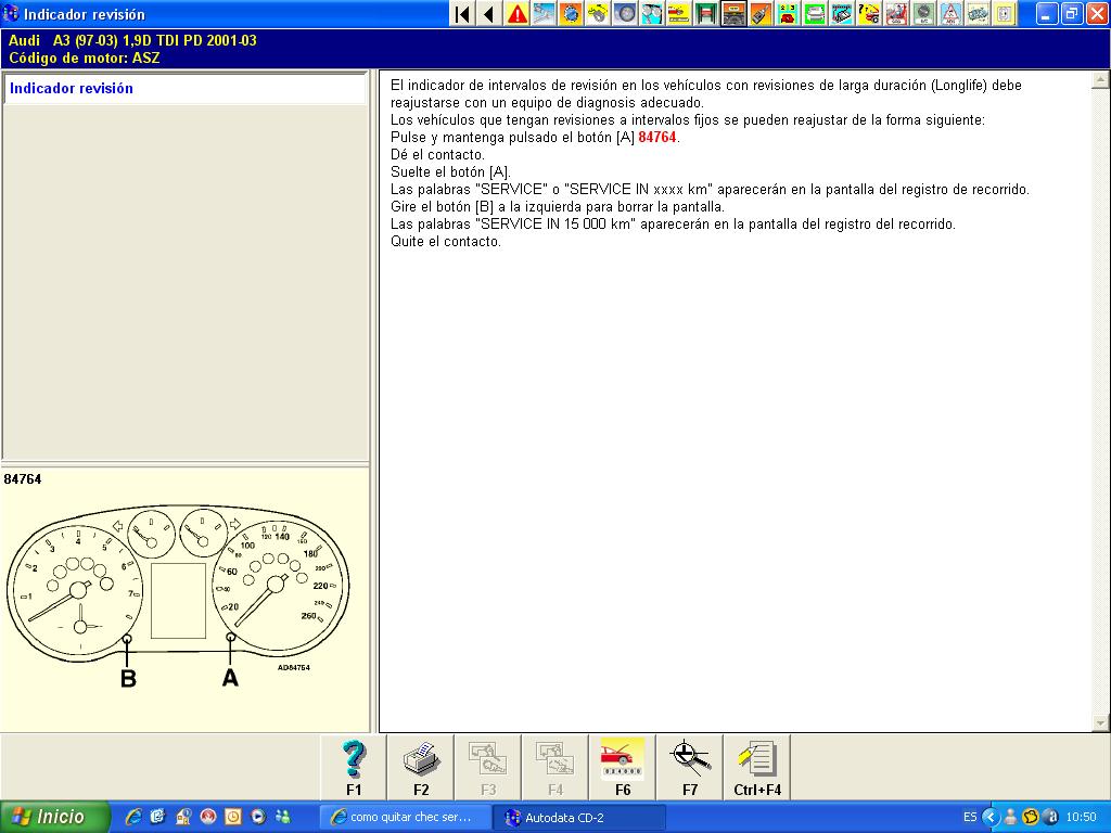

Hola, aqui te adjunto como se hace para el A3

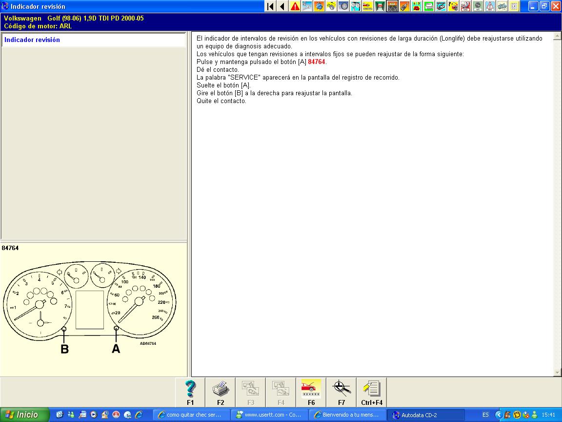

El del golf 4 si das mas pistas, año, motor etc te lo miro
