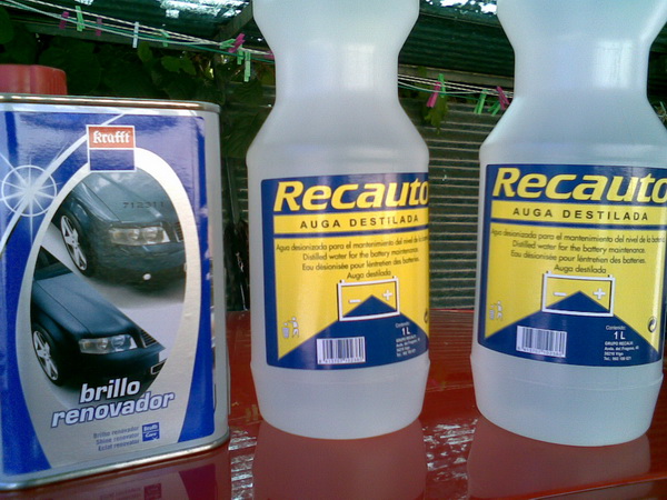

Jordancillo Publicado 5 de Agosto del 2008 Denunciar Publicado 5 de Agosto del 2008 Bueno muchachada, ya que se estamos en verano y hay que lucir la maquinita ante las nenas, aqui vamos con este " lifting ". Antes que nada, tenemos que tener el coche recien lavadito, que si tiene polvo o algo de roña, mas que pulir va a rayar. Yo he usado este producto por primera vez, y la verdad es que da muy buen resultado. Responder

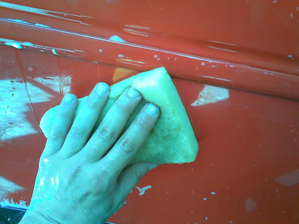

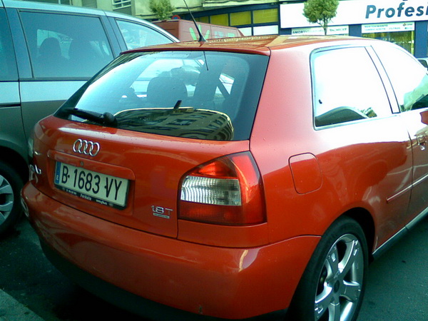

Jordancillo Publicado 5 de Agosto del 2008 Autor Denunciar Publicado 5 de Agosto del 2008 No es por nada pero en la foto de la equita sale un Audi ( ya da buen rollito ) jejejeje... Aplicamos el producto que como viene muy denso, yo se lo fui echando en goterones, que fui extendiendo con la mano. Responder
Jordancillo Publicado 5 de Agosto del 2008 Autor Denunciar Publicado 5 de Agosto del 2008 aver la foto... Responder

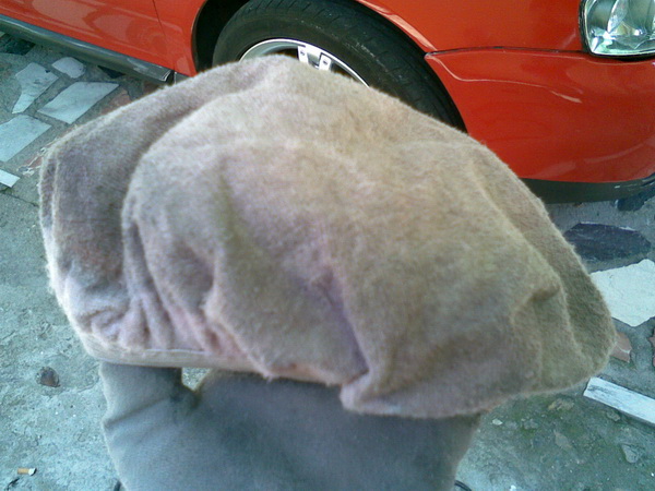

Jordancillo Publicado 5 de Agosto del 2008 Autor Denunciar Publicado 5 de Agosto del 2008 Procurad que no caiga en las gomas, ya que luego veremos lo que pasa, que hay que frotar a esponja pero sale bien. Le ponemos a la pulidora un forro que es como de trapo, este mismo... Responder

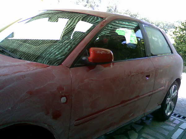

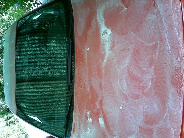

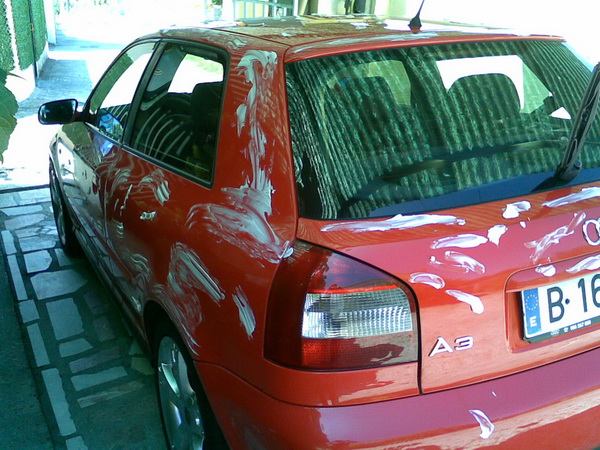

Jordancillo Publicado 5 de Agosto del 2008 Autor Denunciar Publicado 5 de Agosto del 2008 Una vez extendido a mano por el coche, usamos la pulidora con el disco que os decia antes, sin apretar demasiado, solo un poquito, y el coche quedara mas o menos así Responder
Jordancillo Publicado 5 de Agosto del 2008 Autor Denunciar Publicado 5 de Agosto del 2008 Otra Responder

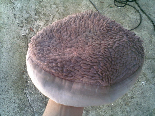

Jordancillo Publicado 5 de Agosto del 2008 Autor Denunciar Publicado 5 de Agosto del 2008 Lo dejamos secar muy bien, asi como 1 hora, y despues le ponemos a la pulidora el disco de abrillantar ( bonete ) que es como de borrego Responder
Jordancillo Publicado 5 de Agosto del 2008 Autor Denunciar Publicado 5 de Agosto del 2008 Con este disco vamos a levantar toda la pasta seca, que queda como polvo, cada poco paramos y le damos unas tortas al disco, vereis como sale cantidad de polvo, para que siga actuando bien, sino queda todo hecho una cochinada. Tambien empecemos por partes, osea por un costado, y pasamos bonete a una puerta, y despues pasamos un trapo ( mejor una bayeta de microfibra ) para eliminar el polvo que queda. Responder

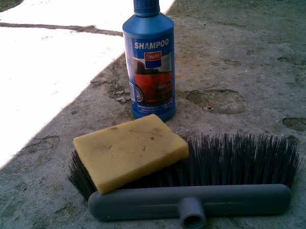

Jordancillo Publicado 5 de Agosto del 2008 Autor Denunciar Publicado 5 de Agosto del 2008 Vereis que quedan grumitos y manchitas blancas entre las gomas... No pasa nada que ahora vemos como limpiarlas facilmente. Una vez realizada toda la operacion, pasamos OTRA BAYETA de microfibra por todo el coche, la cual iremos sacudiendo cada poco tiempo para que no queden restos de polvo y repasar zonas a sacar brillo, frotando con ella. Cuando todo este terminado, vamos a coger la parte del cepillo de una escoba que este limpia ( mejor nueva ) la cual vamos a mojar en agua con jabon ( mejor champu de coches ) y con ella vamos a frotar en las zonas que haya restos ( manetas de las puertas, las guias del techo donde va la vaca, las rendijas de las molduras de las puertas, los emblemas de Audi y las chapitas de A3) Responder
Jordancillo Publicado 5 de Agosto del 2008 Autor Denunciar Publicado 5 de Agosto del 2008 Una vez realizado, aclaramos todo el coche y nos vamos a lavarlo a mano, con su champu y su esponja correspondiente. Responder
Jordancillo Publicado 5 de Agosto del 2008 Autor Denunciar Publicado 5 de Agosto del 2008 Material necesario para la terminacion Responder

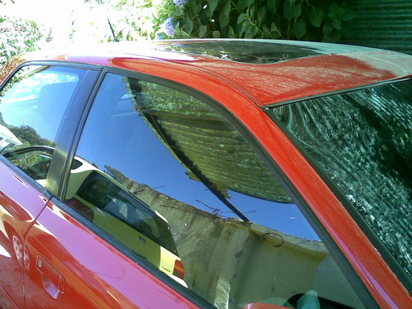

Jordancillo Publicado 5 de Agosto del 2008 Autor Denunciar Publicado 5 de Agosto del 2008 Bueno, y la cosa está hecha ya. Yo particularmente al finalizar el proceso, me he ido a un lavado a presión, y le enchufe lavado con jabon ( es con agua caliente y ablanda lor residuos que quedaron por ahi ) y cera, quedando este resultado Responder
