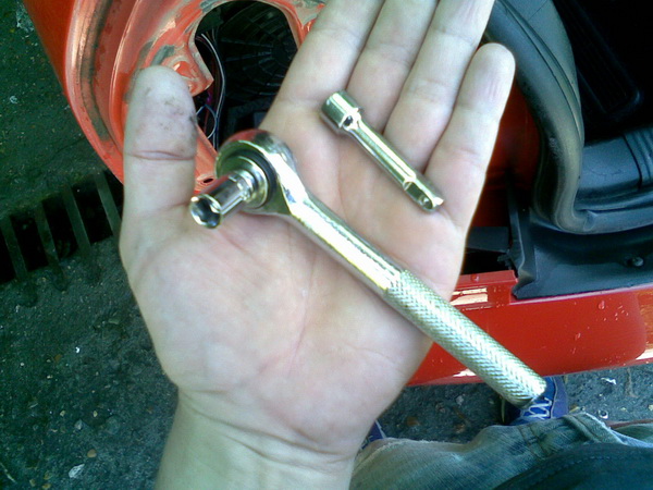

Jordancillo Publicado 5 de Agosto del 2008 Denunciar Publicado 5 de Agosto del 2008 Bueno, ya que hemos pulido el coche, hay que limpiar los pilotos trasero por dentro, que van quedando opacos y tienen que lucir. Desencufamos los conectores que van a la regleta del portalamparas, sacamos los portalamparas, cojemos una llave de carraca pequeña y con el vaso de 8mm aflojamos las cuatro tuercas que sujetan cada piloto y apretando dos pestañas que tienen los pilotos en el centro, los sacamos. Responder

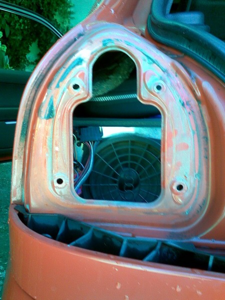

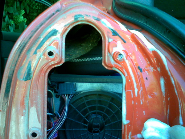

Jordancillo Publicado 5 de Agosto del 2008 Autor Denunciar Publicado 5 de Agosto del 2008 Así esta la chapa debajo del piloto Responder
Jordancillo Publicado 5 de Agosto del 2008 Autor Denunciar Publicado 5 de Agosto del 2008 Limpiamos la junta del piloto y la chapa bien Responder

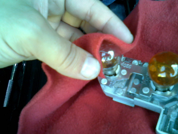

Jordancillo Publicado 5 de Agosto del 2008 Autor Denunciar Publicado 5 de Agosto del 2008 Tambien limpiamos bien las bombillas con bayeta. Responder

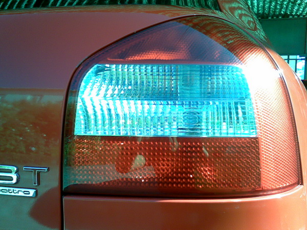

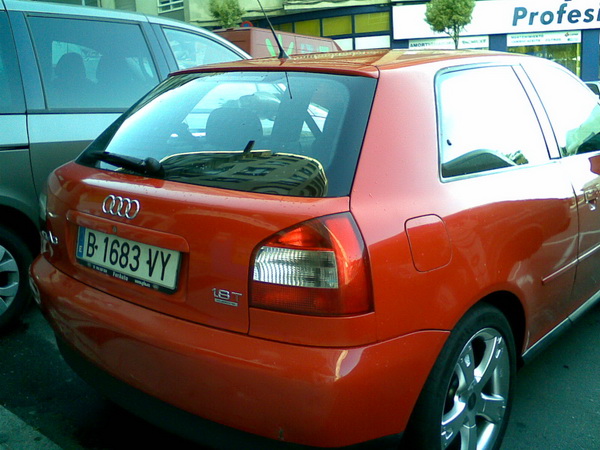

Jordancillo Publicado 5 de Agosto del 2008 Autor Denunciar Publicado 5 de Agosto del 2008 Ahora solo queda montar a la inversa y este es el resultado Responder
Jordancillo Publicado 5 de Agosto del 2008 Autor Denunciar Publicado 5 de Agosto del 2008 Aqui otra con mas detalle. Responder
