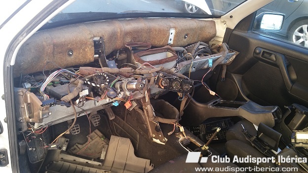

Portugues Publicado 25 de Abril del 2016 Autor Denunciar Publicado 25 de Abril del 2016 Y como uno no sabe estarse quitecito....pues esto es lo que pasa.... El nuevo inquilino ha pasado por quirofano y se ha actualizado casi al 100%.Le quedan 2 cositas por hacer.... Un saludo.Portugues. Responder
Athabasco Publicado 26 de Abril del 2016 Denunciar Publicado 26 de Abril del 2016 Joer pero ahí aún estaba con la anestesia pa que leches has desmontado todo eso? S2 Responder
Portugues Publicado 26 de Abril del 2016 Autor Denunciar Publicado 26 de Abril del 2016 Pues nada athabasco...que empece a quitar un tornillo por saqui,otro por alli,y cuiando me di cuenta...ya estaba liada!!. . No, en serio. Lo que me ha hecho desmontar hasta ese punto,es que el coche lo compre muy bien de precio porque tenia ido el radiador de la calefaccion,y en su momento lo puentearon por que el coste de cambio que les dieron fue digamos....grande.(cuando la pieza es una m**** lo que vale y tiene solo unoas 8 horas de trabajo)....que va justo detras de la viga forntal que sujeta todo el salpicadero. Asi que me meti en faena y lo cambie y ya aproveche para quitarle el foame deschecho y reemplazarlo con un material similar que absorbe vibraciones y ruidos como es el armaflex. Eso es solo una parte....ya pondre reportaje completo.... Un saludo.Portugues. Responder
Athabasco Publicado 26 de Abril del 2016 Denunciar Publicado 26 de Abril del 2016 Ahi tus webos Portugues, Yo tendria que hacer algo parecido pero por el evaporador del a.a., pero un mecanico, tambien compañero del foro, me ha dicho que miremos primero de ver si con un tapafugas que el tiene se puede arreglar por que tiene que ser pequeña la fuga ya que me dura la carga practicamente todo el verano. Oye ahora que te tengo aqui, te lo iba a preguntar por MP...me he hecho con un cuadro de un a6 c5 por que en principio se decia que eran iguales o eso entendi que los del b5 pero resulta que no, que el sistema de iluminacion no va con el cuadro si no con la iluminacion general del coche y no tiene para regularlo y está en la parte dijeramos menos iluminado. Tu que me suena que le llegaste a poner algun cuadro de estos como lo solucionaste? S2 Responder
