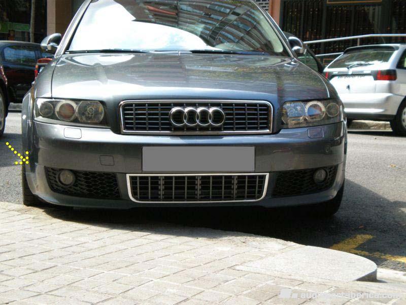

Mark Publicado 23 de Agosto del 2008 Denunciar Publicado 23 de Agosto del 2008 Bien, todo y que todavia no esta pintado, y tengo cierto interes en comprar como quedan las rejillas centrales inferiores (ya que la mia es del S4, y no queda demasiado bien) asi es como queda finalmente. Responder

MIGUEL31 Publicado 24 de Agosto del 2008 Denunciar Publicado 24 de Agosto del 2008 (editado) Bien, todo y que todavia no esta pintado, y tengo cierto interes en comprar como quedan las rejillas centrales inferiores (ya que la mia es del S4, y no queda demasiado bien) asi es como queda finalmente. hola mark! lo primero es felicitarte por lo bonito que tienes el coche, ese morro me encanta, haber si ahorro y se lo pongo yo tambien, aunque necesitaria las referencias de todo porque ya sabes, estos del conce!!! y lo segundo por lo visto en la foto el marco cromado es del s4 y es muy grande deberias cortarlo ASI o poner el marco s-line( solo el marco) saludos mark (o deberia llamarte crack?) Editado 24 de Agosto del 2008 por MIGUEL31 Responder
avant130 Publicado 24 de Agosto del 2008 Denunciar Publicado 24 de Agosto del 2008 Hola Mark. Una pregunta. La parte derecha del añadido que te marco, queda mal encajada, o es tan solo un efecto visual ?? Saludos y gracias. Responder
Mark Publicado 24 de Agosto del 2008 Denunciar Publicado 24 de Agosto del 2008 Gracias Miguel31. De momento, voy a dejar asi el tema, hasta que venga de vacaciones. Pero no es mala idea lo que apuntas.. la tendre en cuenta para cuando vuelva. Avant130. Gracias a dios (porque he bajado a comprobarlo), es efecto visual. Todo y asi, si te fijas en las fotos del antiniebla, se ven tanto el derecho como el izquierdo de la misma manera. Saludos. Responder
avant130 Publicado 24 de Agosto del 2008 Denunciar Publicado 24 de Agosto del 2008 Gracias Miguel31. De momento, voy a dejar asi el tema, hasta que venga de vacaciones. Pero no es mala idea lo que apuntas.. la tendre en cuenta para cuando vuelva. Avant130. Gracias a dios (porque he bajado a comprobarlo), es efecto visual. Todo y asi, si te fijas en las fotos del antiniebla, se ven tanto el derecho como el izquierdo de la misma manera. Saludos. Ok. Gracias Saludos. Responder
baffi Publicado 24 de Agosto del 2008 Denunciar Publicado 24 de Agosto del 2008 hola mark (mi seudonimo es Baffi no BUffi) aclarado esto al final tuve que sacar toda la defenta pues mi añadido tenia un cuadradito a cada lado que sujeta la defensa de arriba con el añadido y de`pues de tanto mirar no erar capaz de legar a el bueno he sacado la defensa y he adaptado todo yo he puesto la rejilla frontal del s-line pues el forero adolfinik me habia dicho que la del s4 habia que adaptarla y he elegido la otra opcion te digo tambien LA DEL S-LINE TAMPOCO ENCAJA DEL TODO BIEN ) ya te mandare una foto de como me queda a mi pues si la encaja del todo el los dos soportes del medio los fuerzas mucho y se separan para abajo aparte las grapas solo coinciden las de arrriba por abajo tienes que hacer un apaño ,una pregunta la parrilla del s4 como la has sujetado (ahora tienes que pintar el faldon ;la puesdes sacar o la vas a tapar para pintar un saluds Responder
