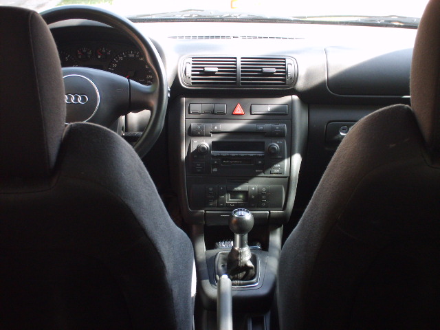

Estimados juntos con saludar, les cuento soy de Chile tengo un Audi A3 1.8 turbo año 2004. El problema es el siguiente, de un momento a otro el cd player murio no cambia ninguno de los cds, pero la radio funciona en modo AM Y FM sin ningun problema el error que me arrojo en el panel fue el siguiente CD ERROR 3, la lleve a un taller, pero la unica respuesta fue que ¨ se quebro luna manija la cual cambia los cds¨.
Por lo tanto debo cambiar la radio, mi idea es comprar una Symphony II por ebay mi pregunta es si este modelo de radio logra encajar en el compartimiento de la radio.
Recabando informacion me fije que quizas el din no se adapte muy bien. La Symphony concert II se adapta a los siguientes modelos segun lo posteado en ebay.

la radio de mi auto es esta adjunto foto:

No creo que tengas problemas. Parece que las esquinas sonexactamente iguales que es lo que te podría dar más problemas.
Las medidas son las mismas ya que están estandarizadas.
No lo dudes y adjudicate esa radio ya!
