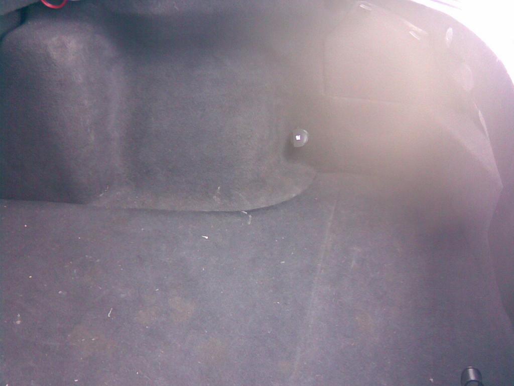

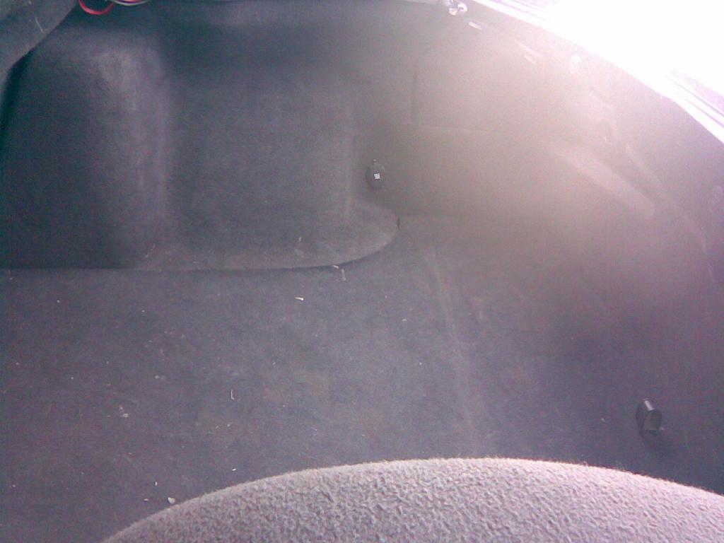

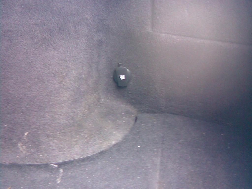

valenciaga Publicado 8 de Agosto del 2008 Denunciar Publicado 8 de Agosto del 2008 Aqui os dejo una chapuzilla bien sencilla de hacer, necesitamos 1 toma de corriente, cable, terminales faston, y un portafusibles. el agujero para la toma de corriente le e hecho con una corona de esas de madera del diametro correspondiente, el cable positivo le e aprovechado del cable de la etapa pero poniendo un fusible mas pequeño de unos 20 A, y la masa de cuarquier tornillo del maletero.Solo e hecho fotos de la ñapa ya terminada por que es bastante facil, y por que no me acorde de hacer anteriormente.jeje. Aunque no se si lo usare alguna vez siempre bien bien tener una toma en el maletero, para enchufar una neverita o lo que sea...... un saludo. Responder
Platinos Publicado 8 de Agosto del 2008 Denunciar Publicado 8 de Agosto del 2008 20x12=240 W. No pongas más potencia o salta el fusible. . Buena idea, yo tengo unos cables por ahí... Responder
valenciaga Publicado 8 de Agosto del 2008 Autor Denunciar Publicado 8 de Agosto del 2008 20x12=240 W. No pongas más potencia o salta el fusible. . Buena idea, yo tengo unos cables por ahí... 240 watios ya esta bien a ver que vas a enchufar mas de 240w, ademas e puesto un fusible de 20 A por que en la tapa de la toma de corriente pone MAX 20 A. Asi que ago caso que no quiero achicharrar nada..... Responder
