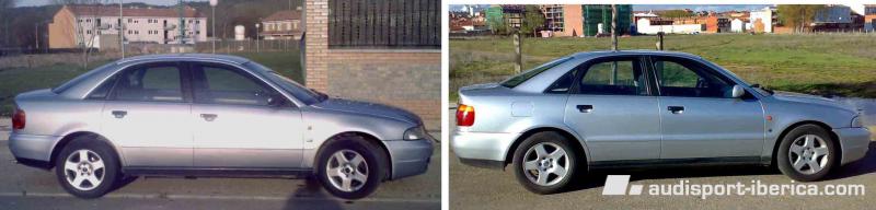

Fer40 Publicado 19 de Agosto del 2008 Denunciar Publicado 19 de Agosto del 2008 Seguro que te ha mejorado mucho en comportamiento. A mi me estan volviendo loco con la ITV, de momento me tienen la ficha tecnica en la delegacion de industria de la " Junta de castiga a Leon " JCyL a la espera de volver a presentar el certificado de montaje, con la descripcion exacta de los componentes modificados su nº de registro ( ( muelles vogtland )). asi como el numero de registro especial del taller. y Otra cosa me sigue haciendo algo de ruido en la trasera suena como si hubiera un a varilla suelta retemblando. ¿a alguien le pasa algo asi. Os dejo una foto del mio antes y despues Responder
