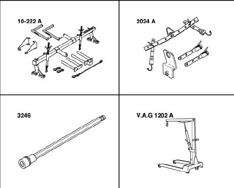

18Turbo Publicado 11 de Agosto del 2008 Denunciar Publicado 11 de Agosto del 2008 Hola, Lo primero, las vibraciones, si son del motor, no tienen nada que ver con las suspensiones, muelles, neumáticos y demás... Para quitar el taco motor necesitas un útil especial o una grúa de motor para dejar el motor en suspensión, si no puede ser muy peligroso quitarlos. Éstos son los útiles, el primero y el cuarto: Yo creo que hay que quitar líquido refrigerante, aunque no estoy seguro. Yo ya lo hice con la distri, y para ello si me era necesario quitarlo, por eso no estoy seguro. Quizás alguien con el ELSA te lo pueda decir. Por cierto si tu motor es como el mío, sólo llevas dos tacos-motor de aceite. El delantero lo parece pero no lo es, el que se ve en la foto en la parte delantera no es de aceite, es un taco de goma. Si necesitas algo más, alguna duda más, pregunta... Suerte y Salu2 Responder
