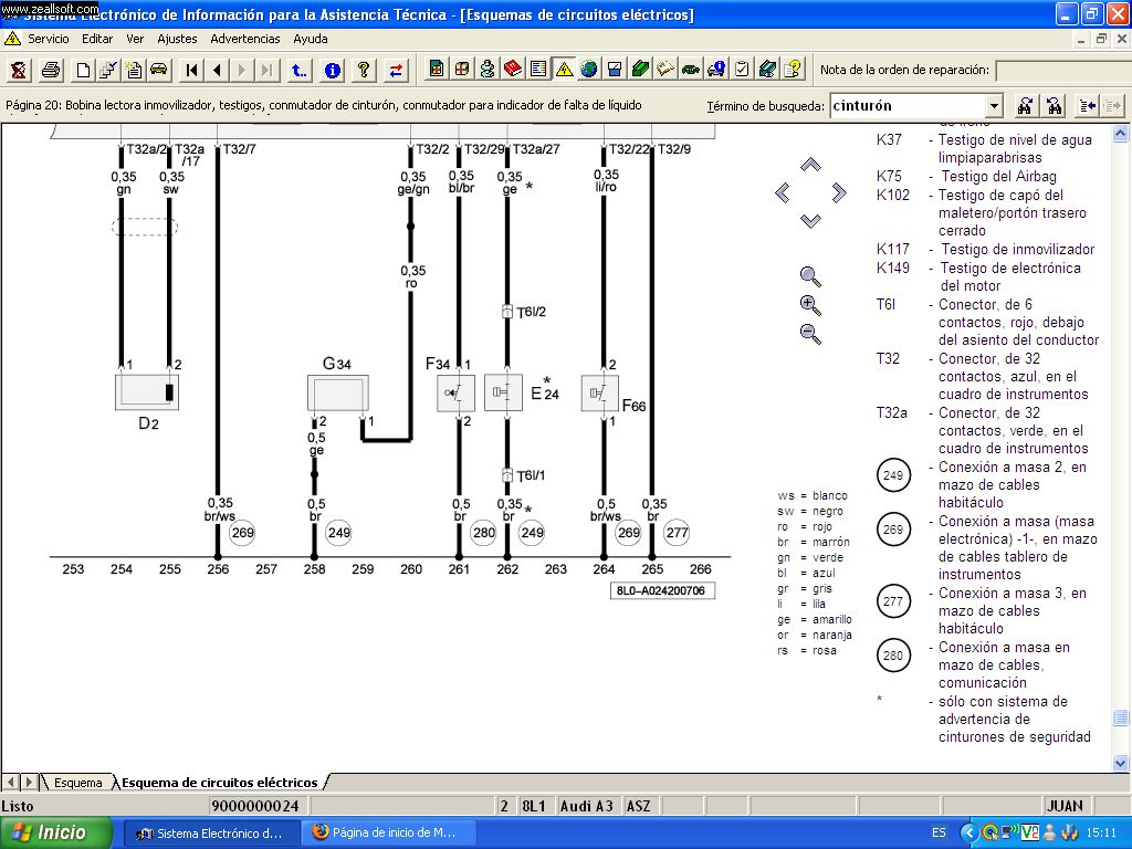

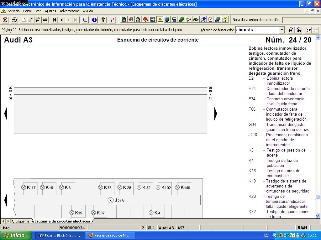

Juanako Publicado 11 de Agosto del 2008 Denunciar Publicado 11 de Agosto del 2008 Lo siento compañero, pero en el Elsa sólo encuentro el esquema para coches posteriores al 2002... Por si acaso te dejo unas capturas rápidas de pantalla para los del 2002 ya que ando con prisa... Lo siento. Responder
Juanako Publicado 11 de Agosto del 2008 Denunciar Publicado 11 de Agosto del 2008 Un Saludo Responder
