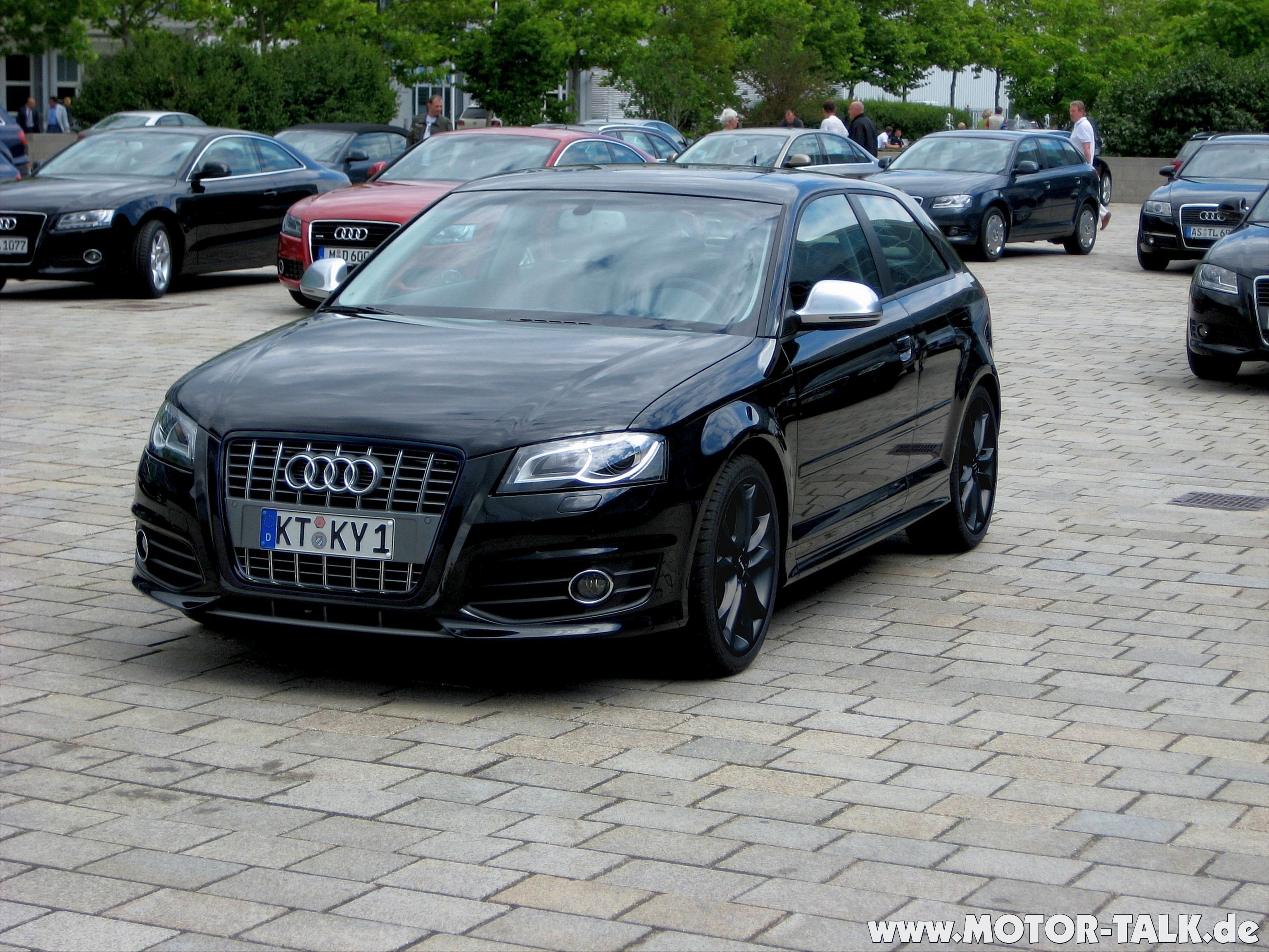

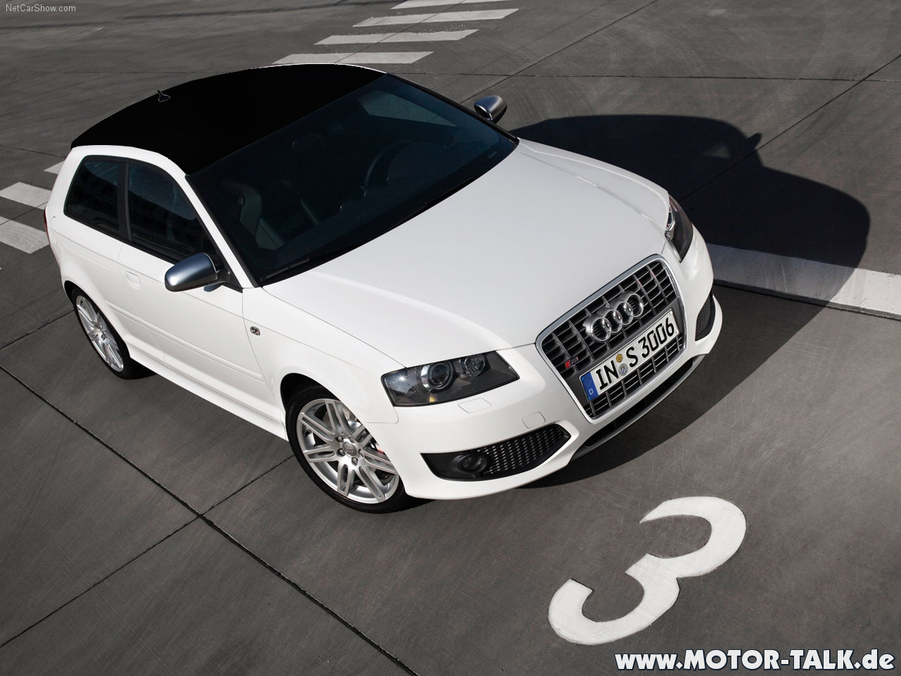

Rubenin_fu Publicado 13 de Agosto del 2008 Denunciar Publicado 13 de Agosto del 2008 Frontal S3 restiling: http://www.motor-talk.de/forum/aktion/Atta...5&ajax=true Frontal S3 sin el restiling- finalización 2008: http://www.motor-talk.de/forum/aktion/Atta...7&ajax=true Responder
GuileZ Publicado 13 de Agosto del 2008 Denunciar Publicado 13 de Agosto del 2008 Que brutalidad.... yo ya mismo pregunto a un chaval de mi pueblo, que tiene el A3 rojo con todo el morro del S3...a ver donde lo colocó.. Responder
Rubenin_fu Publicado 13 de Agosto del 2008 Denunciar Publicado 13 de Agosto del 2008 Que brutalidad.... yo ya mismo pregunto a un chaval de mi pueblo, que tiene el A3 rojo con todo el morro del S3...a ver donde lo colocó.. Xq lo dices?? x el S3 Restyling negro?? Jejejejeje!!! Responder
GuileZ Publicado 13 de Agosto del 2008 Denunciar Publicado 13 de Agosto del 2008 Que brutalidad.... yo ya mismo pregunto a un chaval de mi pueblo, que tiene el A3 rojo con todo el morro del S3...a ver donde lo colocó.. Xq lo dices?? x el S3 Restyling negro?? Jejejejeje!!! Creo que el S3 restling del sportback no lo puedo poner en el mio....los faros no son iguales. Yo ahora pondría el del S3 o el del S-line P.D: el S3 restling negro es brutal !!! Responder
lechugino Publicado 13 de Agosto del 2008 Autor Denunciar Publicado 13 de Agosto del 2008 entonces cual podria poner yo el de la 1 o 2 foto? toi echo un lio tanto reltiling jajjajaja hoy e ido a audi en cadiz ya que toi de vacaciones aqui y me an dado un presupuesto de todo lo que necesito para el frontal y trasera del s3 pero no tengo ni idea que me a dado el nota si para el SB si es el otro si le vale? yo tengo poca idea pero el de recambios menos taba echo un lio el modelo que me a dado de casi todas las referencias es el pr 2JUN Responder
sergy Publicado 13 de Agosto del 2008 Denunciar Publicado 13 de Agosto del 2008 Wenas voi a intentar resolveros las dudas... El NUEVO restyling es posible(porque todo es posible en la vida)pero el coste economico de cambiar: aletas capò faros instalaciones electricas + paragolpe,rejilla,antinieblas(pues seguro que son parecidos pero no iguales a los del no restyling) TOTAL.....UNA BURRADA El NO RESTYLING.. encaja tanto en un tres puertas como en un sportback solo tienes que rebajar un poco la vigeta en mi brico lo puedes ver todo y creo que se te iran muchas dudas Saludo Frontal s3 no restyling en Sportback Responder
