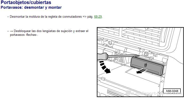

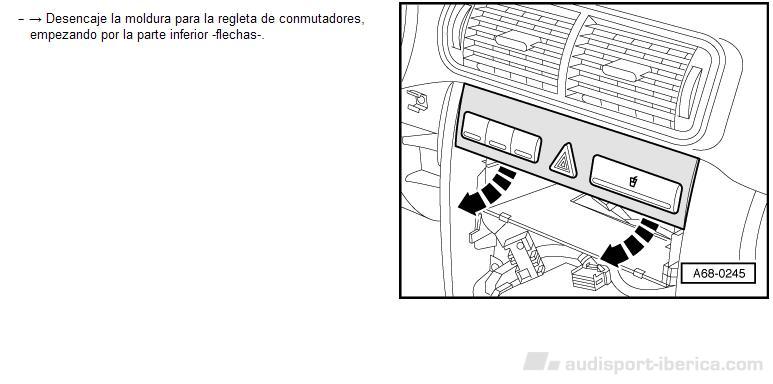

davidcsbn Publicado 11 de Agosto del 2008 Denunciar Publicado 11 de Agosto del 2008 Es fácil de sacar; primero se desmonta el enbellecedor que engloba los tres pulsadores( ESP y dos ciegos), el warning y el posavasos, se tira de él desde abajo, despegandolo (puede hacer falta sacar la radio para coger bien el enbellecedor), después con un destornillador plano se desbloquea el posavasos (parte superior izda.) y se tira de el. Si supiera como subir dos fotos.. Saludos Responder

davidcsbn Publicado 12 de Agosto del 2008 Denunciar Publicado 12 de Agosto del 2008 A ver si se ven las imagenes: Responder
AntuA3 Publicado 12 de Agosto del 2008 Autor Denunciar Publicado 12 de Agosto del 2008 Gracias, con las imagenes lo he desmontado en un momento. Despues he visto que no tienen solución ya que la peiza es entera y me he dado cuenta que se le ha roto una lengüeta interna. Bueno gracias por la ayuda que siempre se encuentra en este foro. Saludos. Responder
