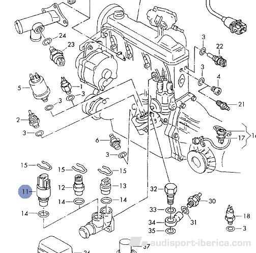

Rómulo:
El sensor que controla al reloj de la temperatura en el motor de tu vehículo ( 80 1.9D TDI motor Z1) es el que está marcado en la foto con el Nº 11, 12 o 13 según versiones.
El sensor que va en el radiador, es el que le da la señal al electroventilador.
Saludos.
Rómulo:
Saludos.

romulo, yo cambie lo que sale en la segunda imagen que ha posteado seresmi! la que sale la parte baja del radiador, al cambiar eso la temperatura cuando voy a 80km/h se me pone a 85 90C mas o menos y ahi se mantiene!!!!

A ver, os cuento, la bomba esta cambiada asi que presupongo que funciona bien, el termostato esta cambiado (el que meti abre a 87º), y la temperatura no llega a esos 85º-90º, sube a unos 75-80 y ahi se queda, no es que sea una diferencia de temperatura muy grande pero me llama la atencion, el sensor de temperatura que mostrais (el 13) se lo cambie hace unos cuatro años (unos 11 euros en audi) asi que supongo que lo que estara mal es la aguja del cuadro.
